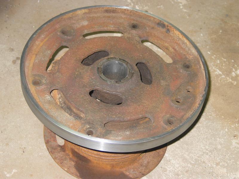

Weiter gehts mit der aufarbeitung der Winde.

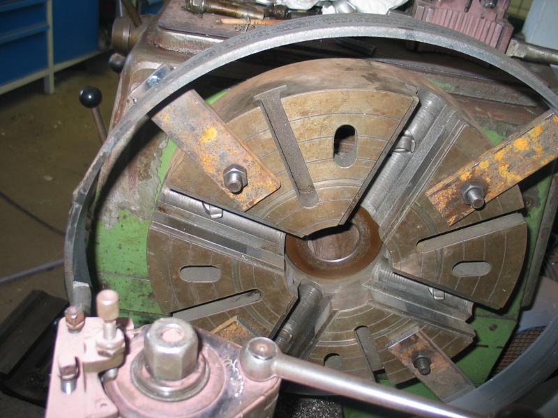

Hier das gewalzte Flacheisen im Rohzustand.
Als nächstes wurden die Enden zusammengeschweißt, und der Ring auf Maß gedreht.
Nach dem aufschrumpfen und verkleben auf der Bremstrommel, hab ich das ganze noch einmal überdreht.

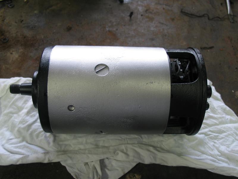

Da das Wetter immer noch nicht besonders Lackierfreundlich ist, gibt's nur ein bischen Kleinkram wacko.gif
