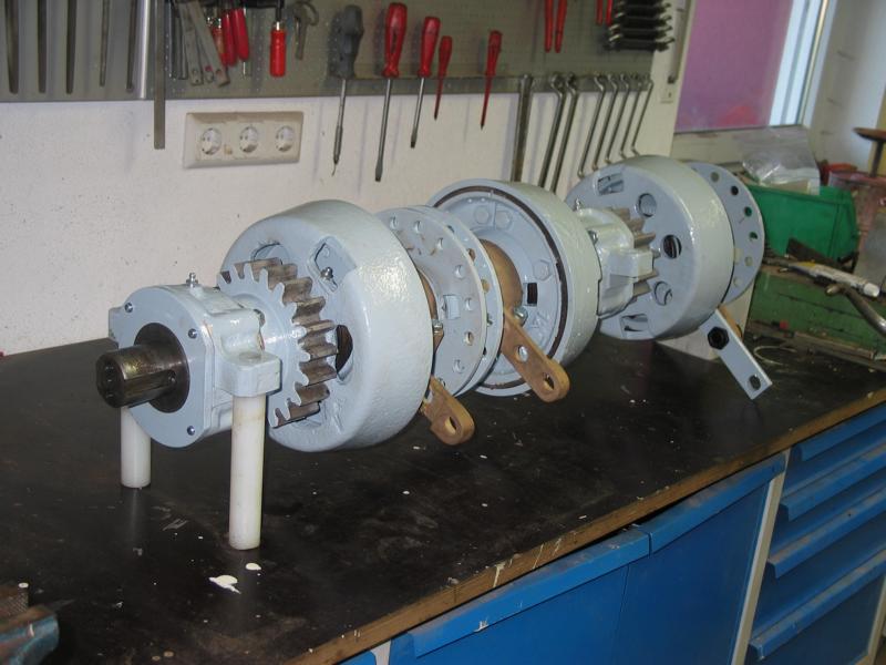

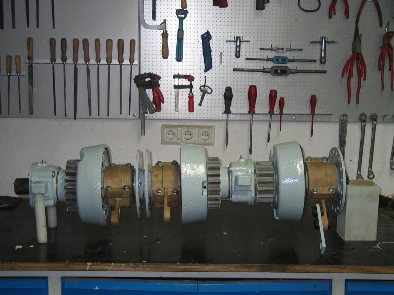

Nach einer längeren Schaffenspause, hab ich nun die Windenkupplungen fertiggestellt. shades.gif

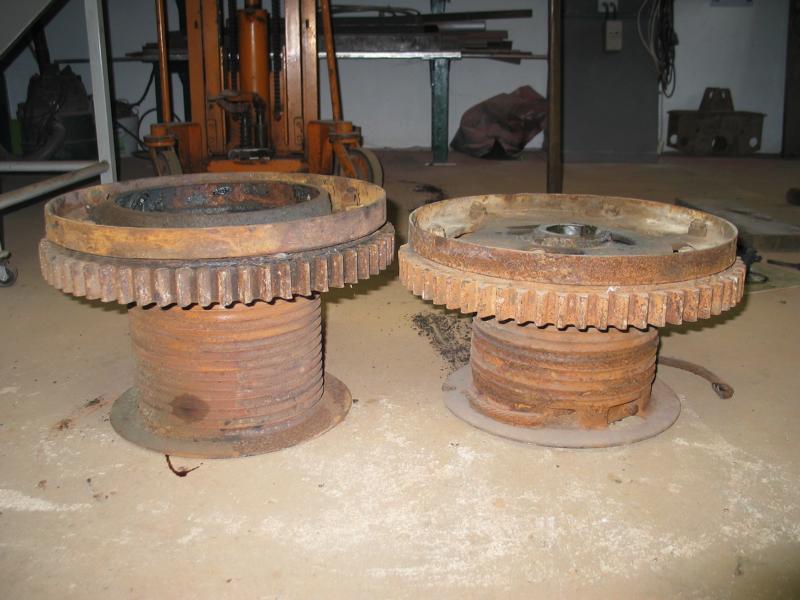

Nun geht es der Winde an den Kragen. Am Anfang steht wie immer die Demontage. Was sich bis auf das Abziehen der beiden Lagerböcke auch als recht einfach gestaltete. klatsch.gif

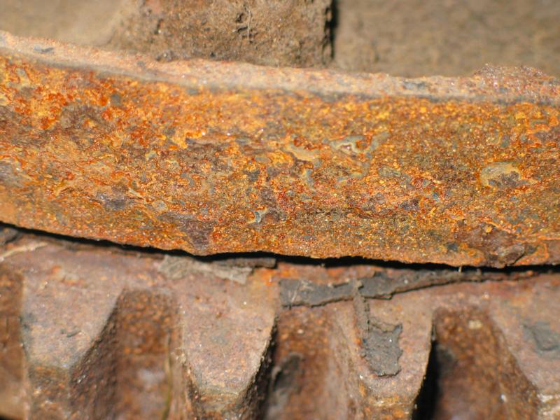

Bis auf das rechte Bremsband befindet sich die Winde noch in einem recht guten Zustand.
Hier hat der Rost jedoch so große Wunden hinterlassen das ich um eine Aufarbeitung nicht herumkommen werde. sad.gif

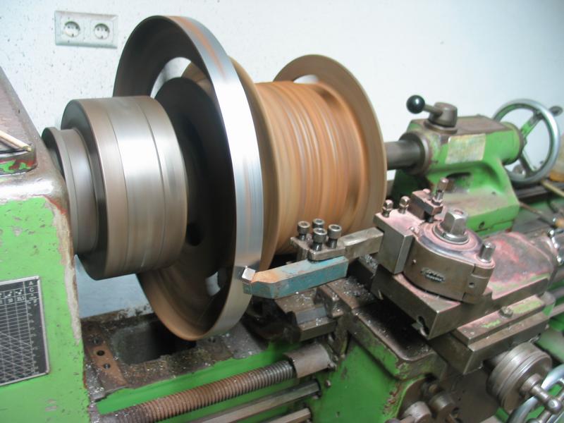

Geplant ist die Rostnarben bis auf das gesunde Material abzudrehen und dann einen Ring aus Flachstahl aufzusetzen. Hier erst einmal Bilder vom momentanen Fortschritt.
da muss man glatt vorne das Bett rausnehmen und den Drehmeissel längs einspannen, sonst dreht man gar nic mehr rund....
nur interessehalber: welchen Durchmesser musstest du denn abdrehen?
Bei mir war letztens bei 420 mm schluss grösser ging absolut nicht
