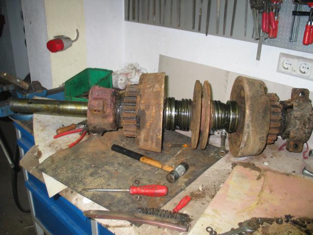

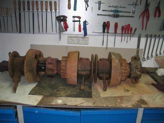

Als nächstes ist die Aufarbeitung der Windenkupplungen geplant.
Im Gegensatz zu den "neueren" Baggern hat der L1 die Kupplungen nicht an der Winde integriert, sondern separat auf einer Welle sitzen.
Der Bagger besitzt 3 Kupplungen für die Winde. Eine für das Hubseil, eine für das Schließseil, und eine für Kraftschlüssiges senken bei Kranbetrieb.
Die ersten Teile ließen sich recht gut demontieren, doch für die 2 Kegelrollenlager werde ich mir nächste Woche noch einen Abzieher bauen müssen eusa_think.gif

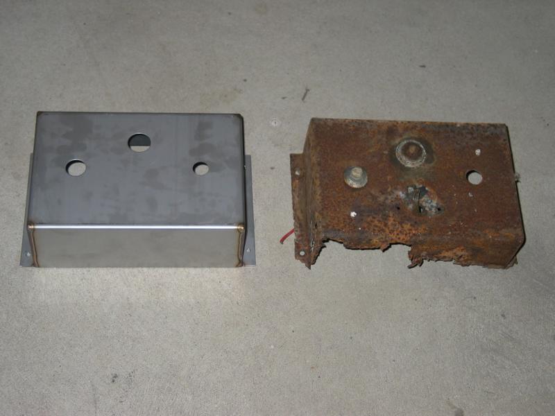

Zum einen hab ich einen neuen Schaltkasten angefertigt (im anderen befand sich ein Vogelnest).

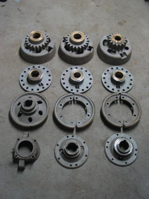

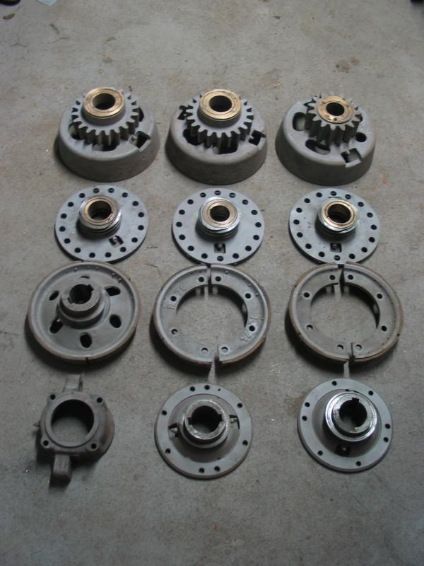

Und gestern hab ich dann mal die restlichen Getriebeteile sandgestrahlt. Es hat ewig gedauert bis ich das alter Fett abbekommen habe, da es mittlerweile die Konsistenz von Bitumen hatte.
Anfang der nächsten Woche wird der Kram dann lackiert, so das es über Weihnachten trocknen kann.
Besitzt du selbst ein Sandstrahlgerät oder gibst du solche Sachen immer auser Haus? eusa_think.gif
Andreas
für die Sandstrahlarbeiten hab ich mir eine Kabine gebaut, worauf ich auch nicht mehr verzichten wollte.
Gerade für kleine Teile ist das ideal. Erstens geht es viel schneller und sauberer als mit Flex oder Biegsamer-Welle, und zweitens schluckt man da keinen Dreck.
Man könnte fast sagen das es damit Spass macht die Teile zu entrosten, vorher muss man nur leider das alte Fett entfernen, da das mit der Sandstrahlpistole nicht abgeht.
Bei dem L071 hab ich 2K Lack von Mipa verwendet, den werde ich hier für die äusseren Teile auch wieder nehmen. Für die Zahnräder und alles was innen ist, hab ich mir diesmal was bei E-Bay ersteigert. Ich glaube
die Marke heißt Ludil oder so.
Mal sehen wie die Farbe so ist.

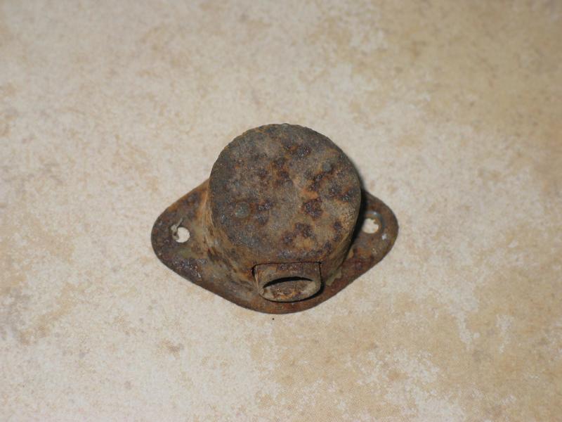

Weiß jemand vielleicht wo ich so einen Stecker bekomme? Ist von Bosch.
