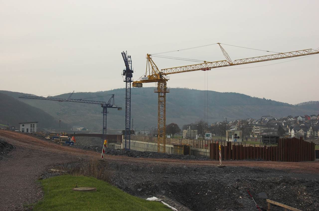

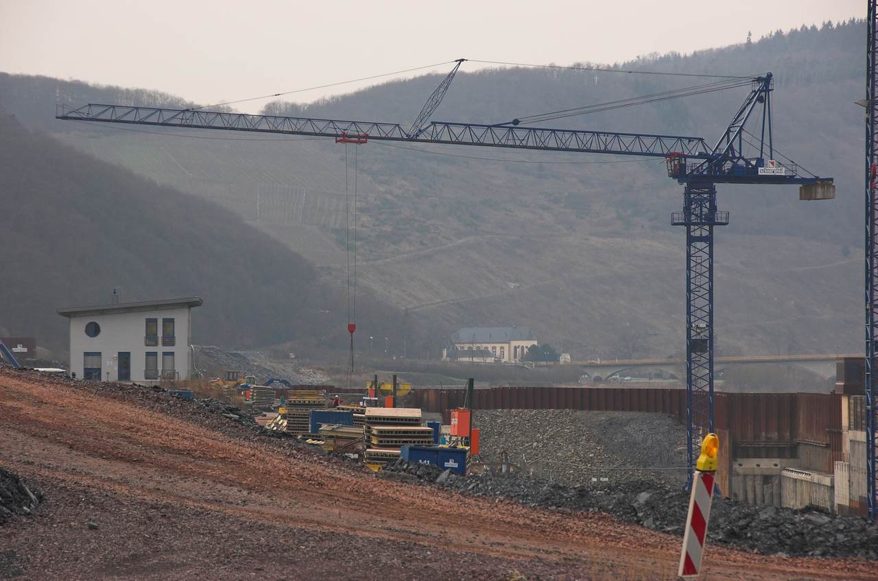

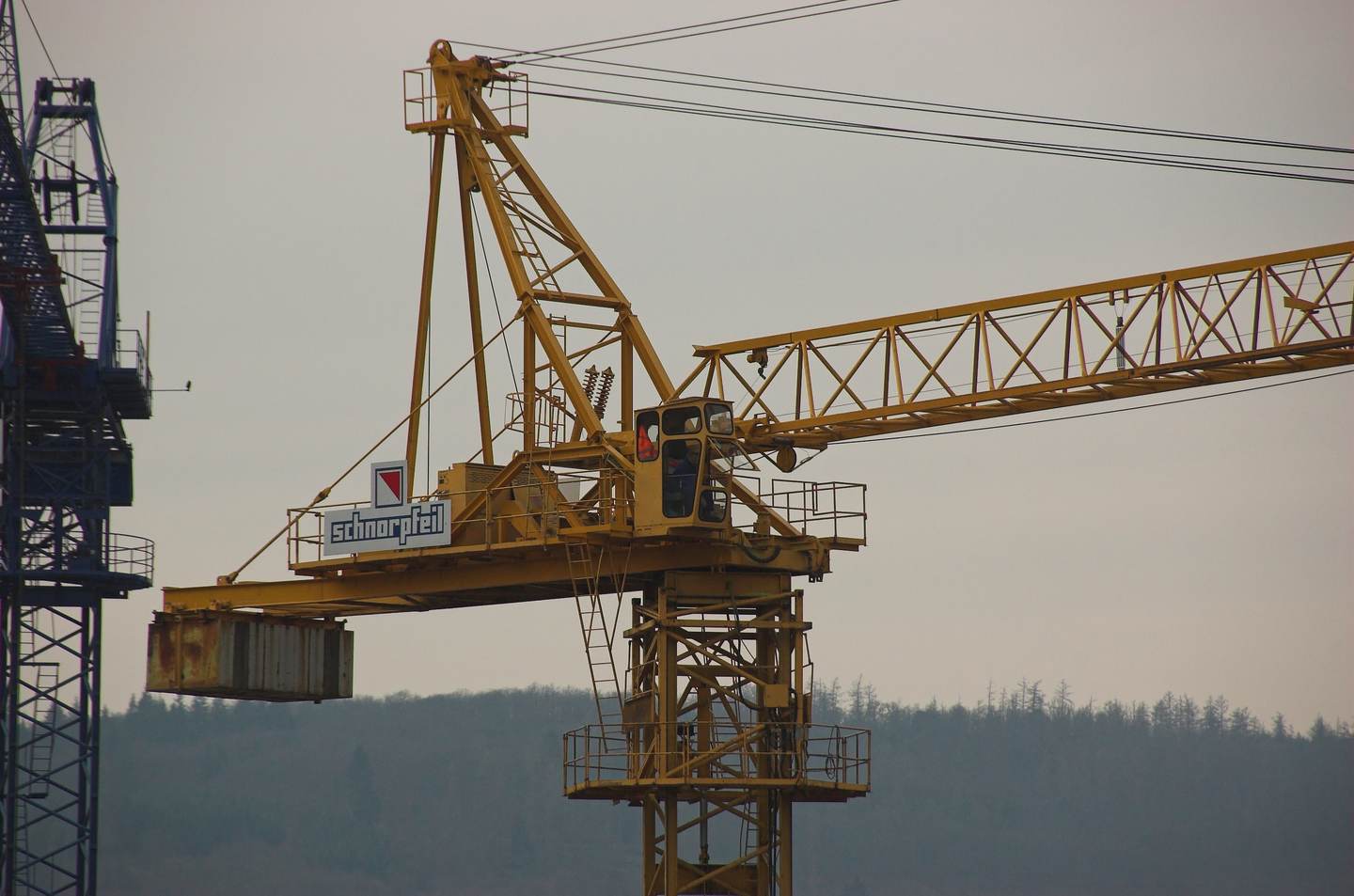

Was mich mal interessieren würde ist, wie das Katzfahrseil beim knicken des Auslegers geführt wird und gespannt bleibt? Hat jemand Info´s, sprich Seileinscherpläne. whistling.gif whistling.gif bearbeitet von kalverkamp
Hallo Kalverkamp,
auf dem vorletzten Bild sieht man eine zweite Katze in der Naehe der Stelle, wo der Ausleger am Turm angelenkt ist. Vermutlich ists wie bei meinem HCK-140-Conradmodell: Diese zweite Katze wird bis an die Knickstelle gefahren. Sie traegt eine Rolle, ueber die das Katzfahrseil der eigentlichen Laufkatze geschert wird. So wird eine gleichbleibende Seillaenge erreicht, denn das Katzfahrseil laeuft ja naeherungsweise entlang beider Knickauslegerteile, deren Laengen ja unveraendert sind im Unterschied zur Winkelposition zueinander.
Edit: Das in dem Bild sichtbare Seil ist natuerlich das Lastseil, das ebenfalls ueber diese Katze gefuehrt wird. Die Katzseile sind vermutlich unter hoeherer Spannung und deswegen im Ausleger verborgen nicht sonderlich gut sichtbar.
