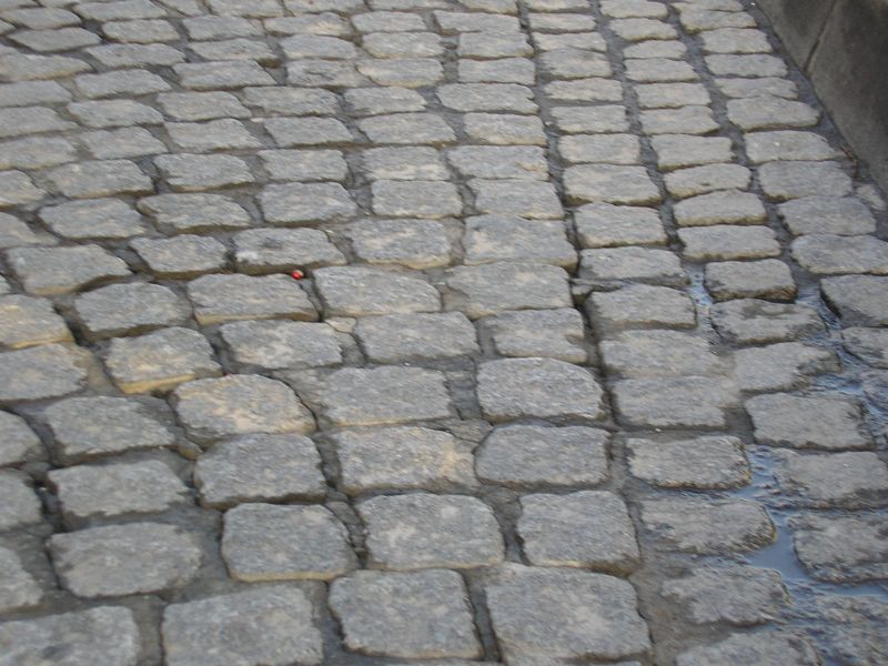

Nahaufnahme:
Hier kann man gut erkennen wie die Fugen bröckeln und gerissen sind
LG
Dennis
2004/12/post-161-1103491838_thumb.jpg
