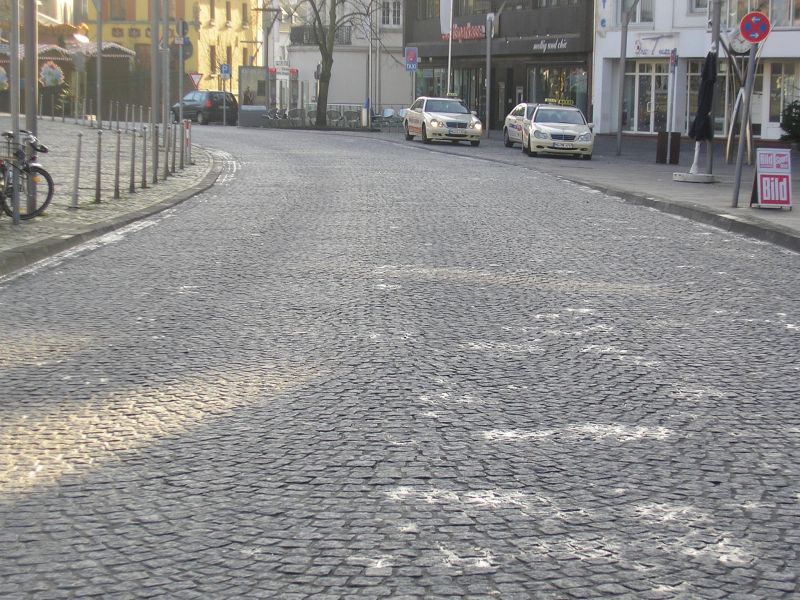

Und der Unterbau bei dieser Busspur besteht aus Kalksteinschotter 0/32, Bituminöser Deckschicht 0/32 und dann die Pflasterdecke gesetzt in Zementmörtel.
Der Grund warum die ganze Sache vor Gericht ist, ist der Zementmörtel. Die Stadt wollte diesen von anfang an verwenden aber die Firmen haben davon abgeraten weil er nicht geeignet ist. Und nun ist die Stadt der Meinung das die Firmen falschen Mörtel verwendet haben obwohl die Stadt diesen Mörtel angeordnet hat. Und nun fetzen sich alle vor Gericht. Und die Einzelhändler und Kneipen sowie Bistros sind auch schon auf die Barrikaden gegangen weil sie damals bei der Sanierung der Fahrbahn Umsatzeinbußen in Höhe von bis zu 60% hatten und es ist verständlich das sie nochmals so eine Baustelle nicht haben wollen.

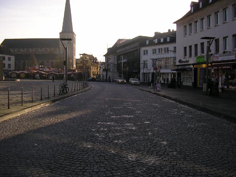

Hier Bilder von der Fahrbahn Alter Markt mit den Rissen:
2004/12/post-161-1103491701_thumb.jpg
