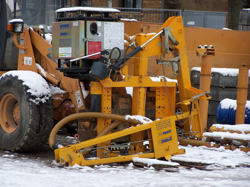

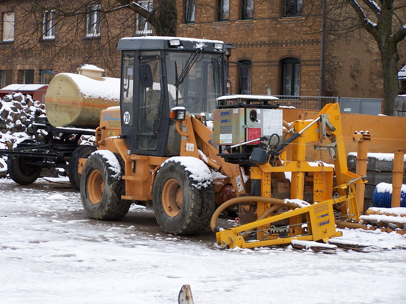

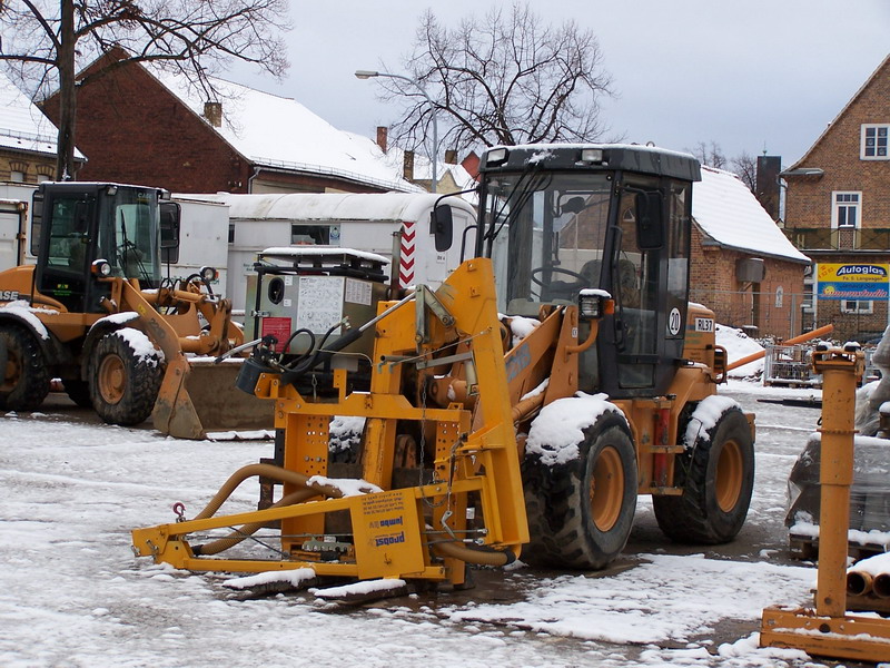

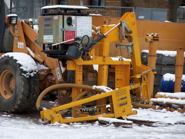

Anbei mal noch Bilder vom Vakuum-Bordstein-Verlegegerät Jumbo BV.
