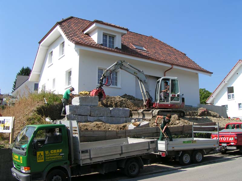

Die ersten Blöcke sind versetzt, nun mit dem Neuson die Rohplanie nachziehen und das übrige Material auf den Dumper laden. Der Aushub wird auf der oberen Seite des Hauses gebraucht:

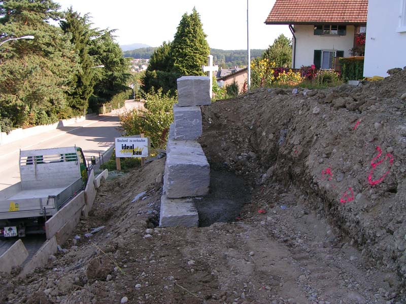

Hier sind wir am Beton einbauen, die ersten 2 Lagen haben wir in Beton versetzt, den Beton haben wir mit dem Greifer abgeladen:

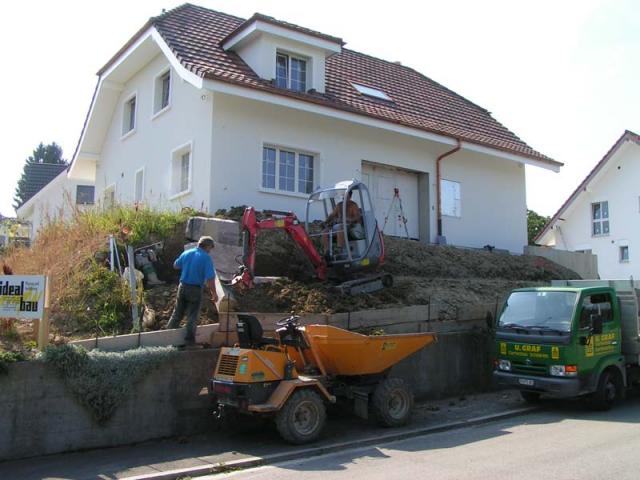

Hinterfüllt haben wir mit kiesigem Aushubmaterial, damit wir keine Senkungen haben, so haben wir die Mauer Schritt um Schritt aufgebaut und hinterfüllt und verdichtet mit dem Wackerstampfer:

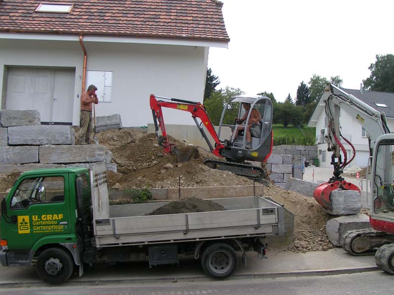

Mit dem Neuson Aushub machen und mit dem grösseren die Granitblöcke versetzen:

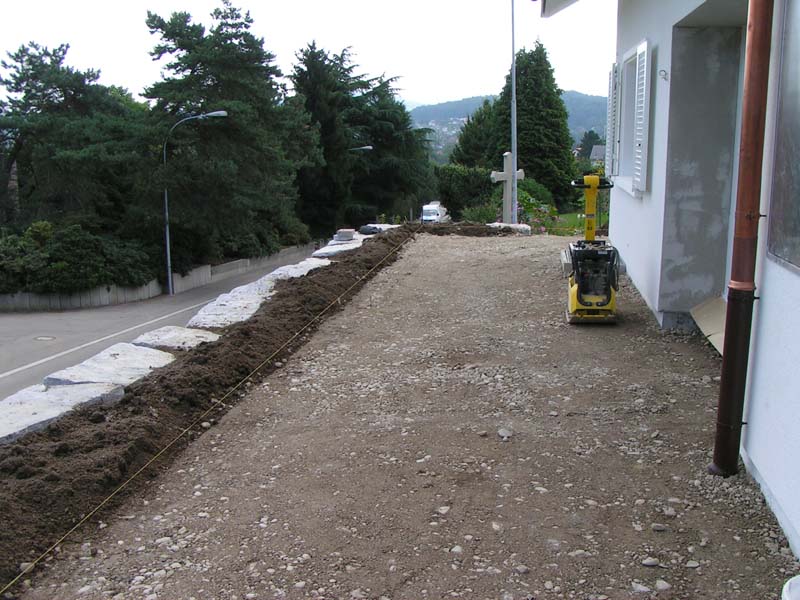

Nun ist die Mauer fertig versetzt, die Rabatte mit Erde gefüllt und das Kies verdichtet:
