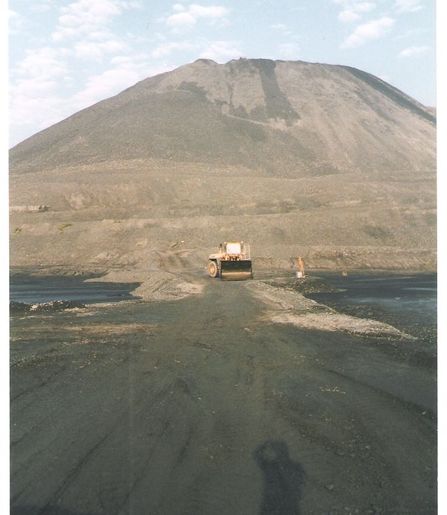

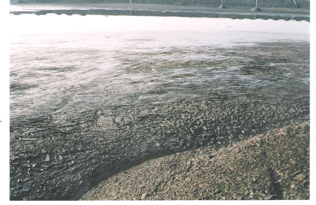

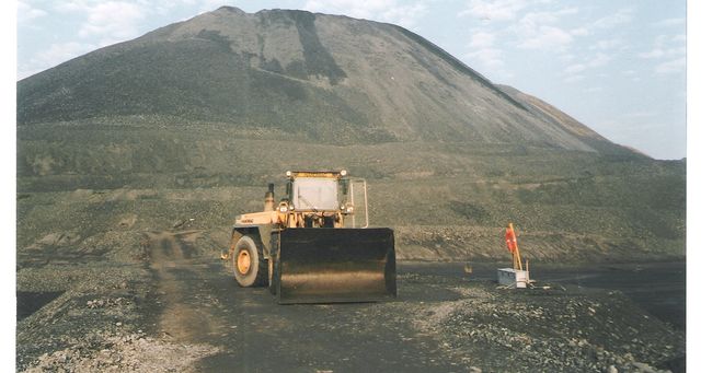

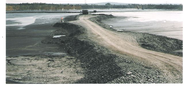

Das schütten des Dammes in einen Schlammweiher ist eine Sache für sich. Sicherheit steht an
oberster Stelle, z.B. wie man auf dem nächsten Bild sieht war in dem grauen Kasten ein langes
Nylon-Abschleppseil mit Anschlagmittel untergebracht was man auf den Bildern nicht sieht war
eine in der Nähe arbeitende Kommatu D155AX mit entsprechender Ausrüstung.
Eingebaut wurden die Berge mit einem 70E angefahren wurde das Material mit 4AchsLKW 8x6
bzw.8x8.
bearbeitet von Baggerferd

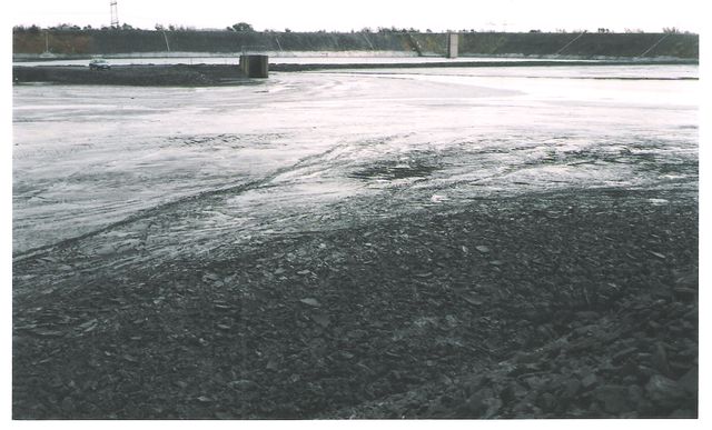

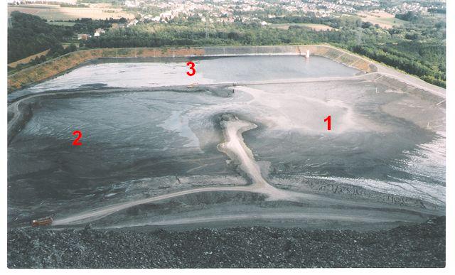

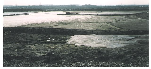

Ab diesem Zeitpunkt war für Fotos keine Zeit mehr. Man musste ebenso oft nach vorne wie nach
hinten schauen da der Damm sich laufend setzte, von der Oberfläche bis zur Weihersohle waren
es ca 35 mtr. Wenn man mit dem Radlader auf einer Ausweichstelle stand und ein LKW befuhr
den Damm zum abladen bewegte sich dieser in der ersten Zeit wie eine Pontonbrücke.

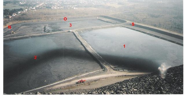

Auf dem nächsten Bild erkennt man die Gesamtsituation. Becken 1 ein spülen, Becken 2 trocknen,
Becken 3 aus baggern, Dammerhöhung N orden, O sten, S üden.

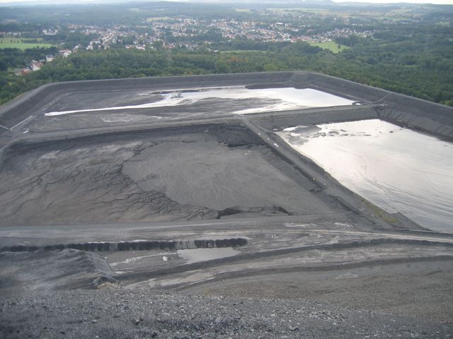

Die Dammerhöhung wurde in die Abschnitte Norden,Osten und Süden aufgeteilt. Eine Ausbaustufe
betrug 4mtr. mit 8 Lagen zu je 0,50mtr. Von jeder Lage wurden durch ein Erdbau-Laboratorium
umfangreiche Lastplatten-Versuche abgenommen. War eine Ausbaustufe erreicht ging es zur nächsten während die vorherige laufend überwacht wurde, kam es zu einer Setzung von über
20 cm. musste die nächste Stufe auf 3mtr. reduziert werden was aber nicht vorkam.

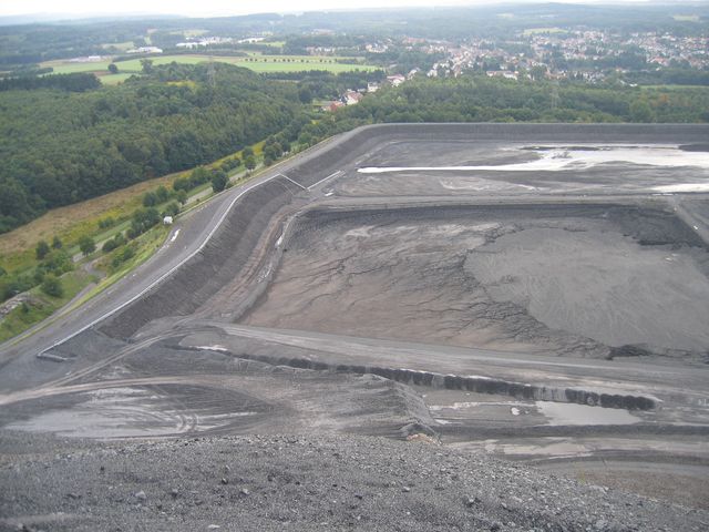

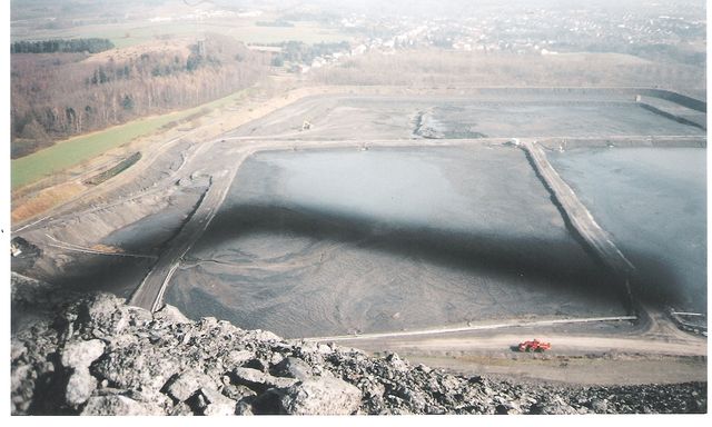

Die Anlage nach der Fertigstellung. Ein neuer Weiher wird nicht mehr gebaut da der Bergbau
2012 endet und die vorhandenen Anlagen ausreichen.
