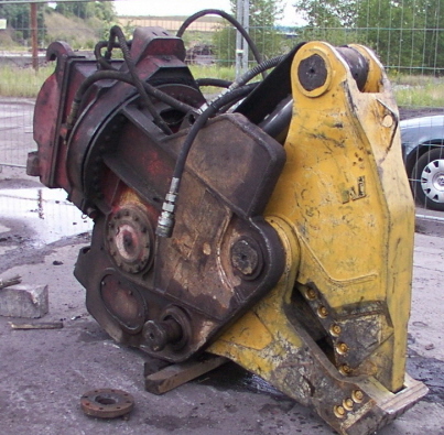

Diese Schrottschere war jeweils oben den beiden am Bagger angebaut ( kneift alles druch)
Info für Dich : Das ganze Teil ist eine VTS 40 von Caterpillar/Verachtert. Das GELBE Teil kann man auswechseln, dann hat man ein anderes Werzeug am Löffelstiel im Einsatz und kann dann andere Arbeiten im Abbruchbereich durchführen.
Hast Du`s gewußt ?
ja und hat ein gewicht von ca 2,6 -3,3 tonnen ja nach eingebauten gebiss.
und verlangt min 200l damit sie vernünftige arbeitsgeschwindigkeiten erbringt.
