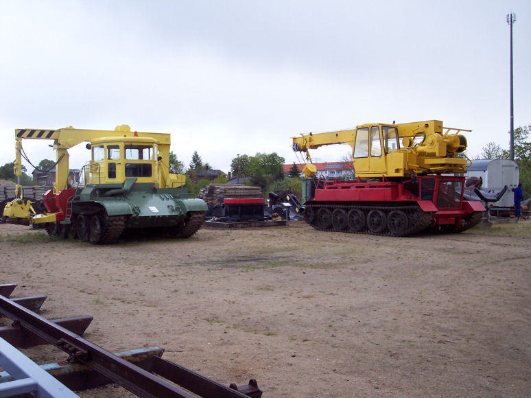

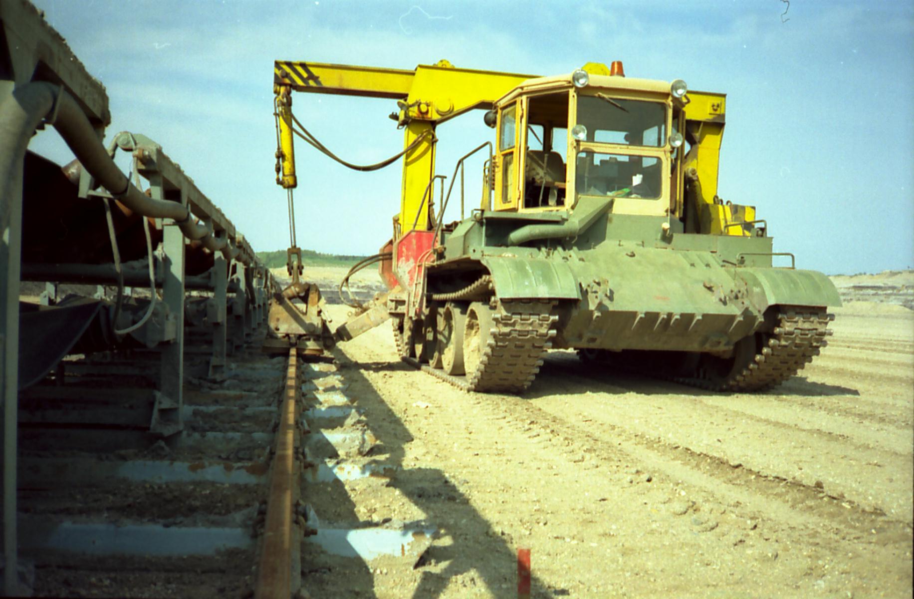

Zu diesen Thema kann und muß ich auch mal was sagen. Es ist ja da auch allerhand falsches Zeug durch Unwissenheit und Vermutungen hier breit gelatscht worden und dann gibt es auch noch Leute , die den Blödsinn auch noch glauben. Anstatt das Thema zu öffnen und dann Fragen zu stellen, wird einfach drauflos gelabert.
Warum kann ich das nicht lesen ohne das sich meine Nackenhaare streuben? Ganz einfach, ich darf sagen, ich bin dabei gewesen bei der Entwicklung sowie beim Umbau dieser Geräte.
Zu der Rückmaschine ist zu sagen, hier handelt es sich um ein Fahrgestell des T 55T (Bergepanzer). Es gab einen Vorgänger dieses Gerätes und war ein T 34 entstanden 1977.
Zum Kran ist zu sagen, das Fahrgestell ist ein T 34 mit GMG Ketten vom T 55. Das erste Gerät auch Baumuster wurde 1979 gebaut. Alle diese hier erwähnten Geräte wurden im damaligen BKW Oberlausitz in Hagenwerder Tagebau Berzdorf entwickelt und gebaut.
Wer nun noch spezielle Fragen hat darf sich per PN an mich wenden.

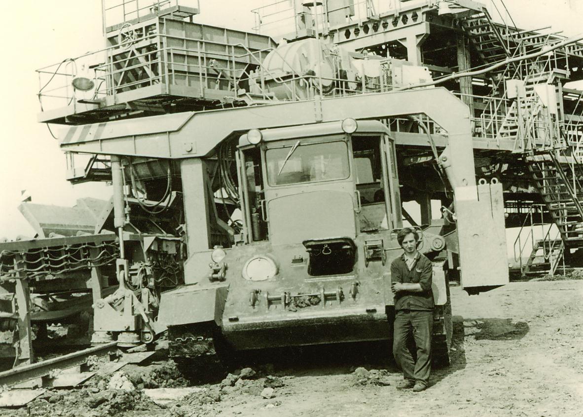

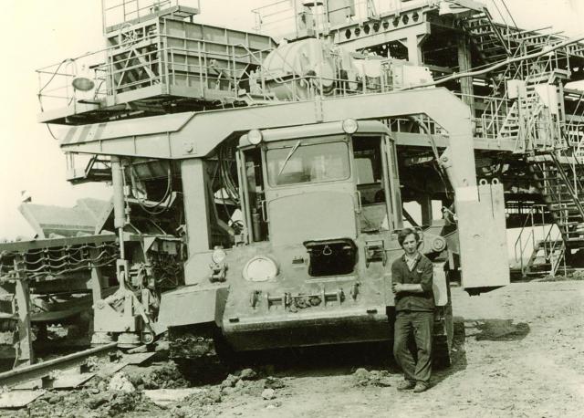

ja, das war aus der Not geborene Technik. Irgendwann hat man aufgegeben und die Dinger abgestellt. Zum Rücken waren sie bei uns absolut untauglich. Nur die mit den HG125 Kranaufbauten wurden ab und zu noch in der Entwässerung eingesetzt, aber auch nur wenn nichts anderes da war.
Der gute alte DET war halt zu jener Zeit fast das non plus ultra. Die Kaelble mit Rückausrüstung standen schon lange kaputt hinter den Hallen am Montageplatz ( fehlende ET ) und die CD8 war nur als Bulldozer mit Heckaufreißer vorhanden bis auch sie das Eratzteilproblem stillegte. Erst als die ersten Komatsus eintrafen, war vieles viel leichter.

klar war das aus der Not geborene Technik sonst hätte bei euch ja die Kaelble nicht hinter der Halle gestanden weil nichts mehr ging. Bei uns hatte das aber einen anderen Grund. Die Panzer haben bei uns die DET ersetzt weil vor allem unser Tagebau nicht so reichlich mit neuer Technik bedient wurde wie die Niederlausitzer Kohlebetriebe. Wir konnten uns nicht leisten eine oder zwei DET's hinzustellen als Rückmaschine. Und unsere Panzer haben allemal ihre Aufgaben erfüllt auch wenn es manchmal schwer ging. Unsere Bandanlagen sind 2000sender polnische Anlagen gewesen die ja auch nicht ganz ohne waren. Nur ist es eben auch so, wenn ich die Möglichkeit habe was auszusuchen, dann tue ich das auch. Und vor allem, es darf nicht vergessen werden wofür ein Panzer gedacht war und wofür eine DET die auch nur für den Zweck des rückens für Bandanlagen umgerüstet wurde.
Übrigens gab und gibt es heute noch Rückmaschinen auf der Basis T-100, T-130 und es gab sogar die T-180 als Rückmaschine. Nur gut, dass nach der Druschba Trasse die Rohrleger von Komatsu übrig waren sonst hätten wir sowie auch ihr so weiter wurschteln müssen.

ich weiß ja nicht wo Du geschafft hast. Ob wir gegenüber anderen bevorzugt worden sind? Ich weiß es nicht und es würde warscheinlich auch das Thema verfehlen. Klar wenn man die Möglichkeit hat, nimmt man das was besser ist. Ich weiß jedenfalls nur, das dieser Panzerverschnitt alle Nase lang kaputt war. Ich selbst habe das Teil nie gefahren, den DET schon. Die Rücker aus der T Serie kenn ich auch noch.
