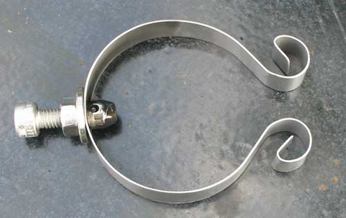

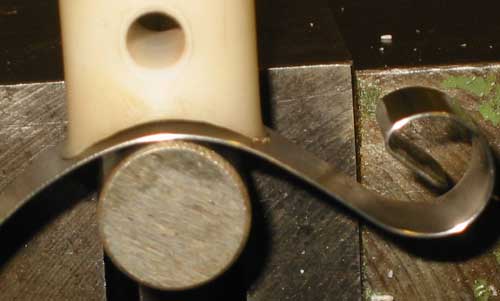

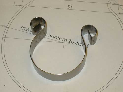

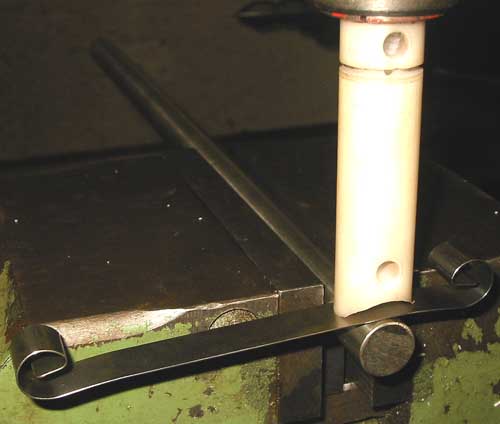

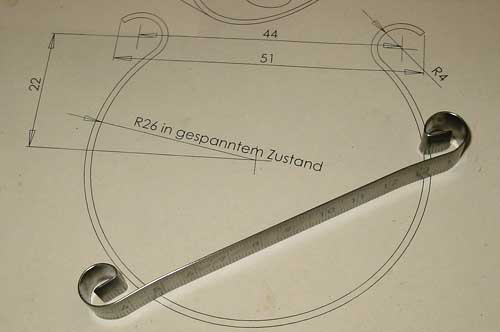

Mittels einer weiteren Biegevorrichtung wird nun die eigentliche Schelle gebogen.
2008/08/post-3036-1219008473.jpg
2008/08/post-3036-1219008481.jpg
2008/08/post-3036-1219008490.jpg

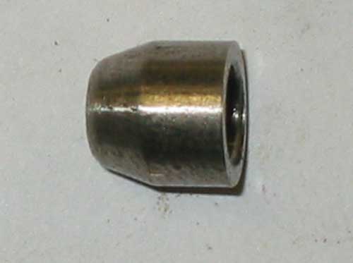

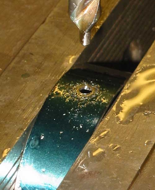

Nach dem Biegen kommt die Bohrung für die Schraube rein und der Rastbolzen wird gedreht.

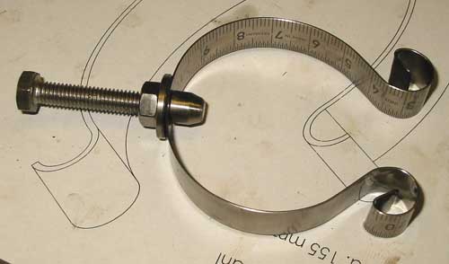

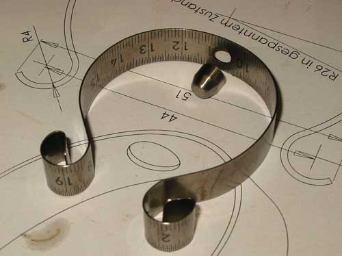

Versuchsweise wird die Schelle zusammengebaut.
2008/08/post-3036-1219008592.jpg
2008/08/post-3036-1219008599.jpg
2008/08/post-3036-1219008625.jpg
2008/08/post-3036-1219008634.jpg
Danach kommen die Teile in die Beize... und schon sieht niemand mehr, dass es sich nur um ein olles Schätzeisen handelt, aus dem die Schelle geschmiedet wurde rolleyes.gif
2008/08/post-3036-1219008872.jpg

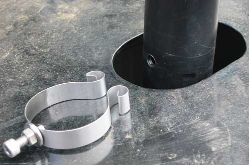

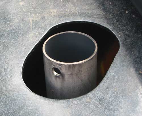

Beim endgültigen Zusammenbau wird nun der Rastbolzen mit der Schraube verstiftet, damit er sich nicht irgendwann selbständig macht, und das Ganze ist fertig.
Der Versuch am lebenden Objekt kann beginnen.
2008/08/post-3036-1219008992.jpg
2008/08/post-3036-1219008998.jpg
2008/08/post-3036-1219009008.jpg
