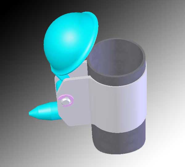

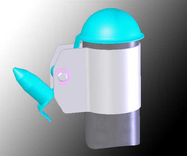

Nun denn hab ich mal selber son Dingen entworfen.
Hat zwar nicht mehr viel mit den Vorlagen zu tun aber was soll's.
Ob das funktioniert, weiss ich natürlich noch nicht aber das einzige Problem könnte sein, dass die Klappe in offener Position hängenbleibt.
Das Dumme ist, dass man das Ding gut auswiegen muss, aber dann sind auch die Kräfte, die wirken, wenn der Motor abgestellt wird, relativ gering.
Und leider hab ich keine vernünftige Ausrüstung, um dünne VA Bleche so zu bearbeiten, dass es halbwegs nach was aussieht, also muss ich gewisse Wandstärken einkalkulieren und damit steigt das Gewicht des beweglichen Teils.
Hier mal das 3-D Modell, das ich mir ausgedacht hab.

hmm, Eberspächer.... gute Idee.
Hätt ich das mal vorher gewusst, hätt ich schonmal Hirnschmalz gespart.
Weisst du was die gekostet hat, oder ne genaue Artikelbezeichnung.
Davon ab werd ich mal auf deren Seite schauen.
grüße
murks

nee, nee nicht "bauen lassen willst..."
das war ja nur eine Möglichkeit z.B. bei Jumbo-Fischer.
Aber wie schon geschrieben, wird das eh zu teuer werden.
Da werd ich lieber den Selbstbau wagen und dabei was lernen.
Trotzdem danke für den Link, ist sowieso interessant zu sehen, was es alles gibt.
