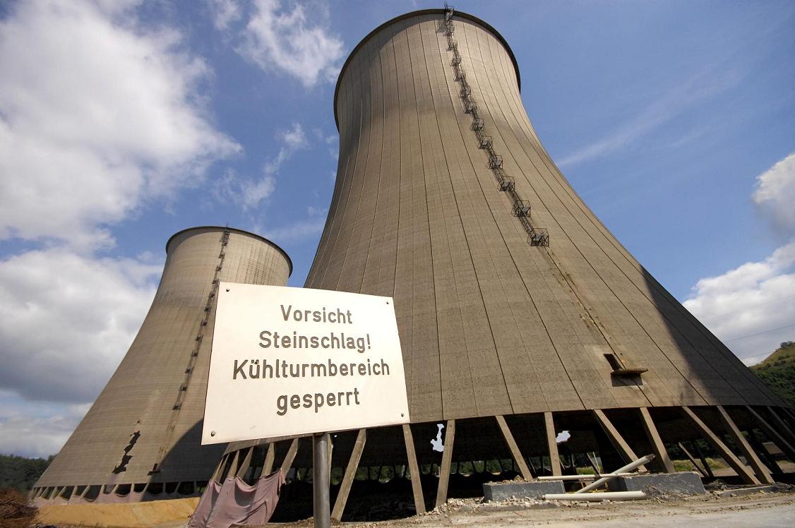

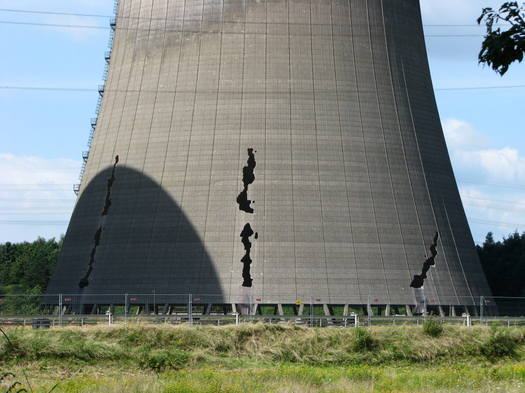

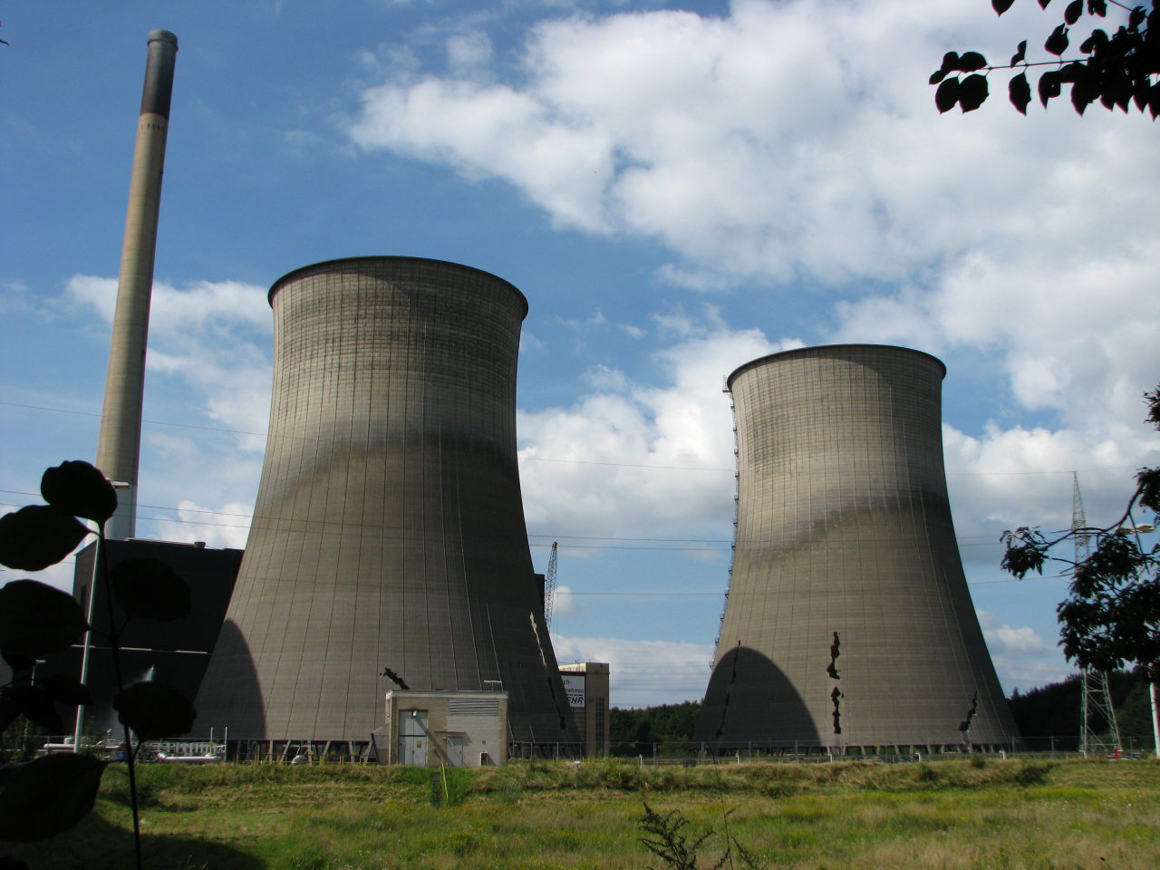

Hier einige Details zur Sprengung:
-- Die in den 70er Jahren errichteten Kühltürme haben eine Höhe von 115 Meter.
-- Die untere Kühlturmtasse hat einen Durchmesser von 96 Meter.
-- 120 Kilogramm Sprengstoff (verteilt auf 1100 Bohrlöcher) sollen die 22.000 Tonnen Beton kippen lassen.
-- Die Sprengung erfolgt mit einer Verzögerung von 2,5 Sekunden
-- Die Kühltürme sollen gegeneinanderkippen und sich gegenseitig einreissen.
Eon sprengt die beiden Kühltürme, weil die dazu gehörenden Kraftwerksblöcke G und H unwirtschaftlich sind und nicht mehr benötigt werden.
Die mit Heizöl befeuerten Anlagen wurden schon 1999 "dauerkonserviert" und bis 2003 endgültig stillgelegt.
Zuschauer müssen sich einen Standpunkt ausserhalb der 300 Meter Sicherheitszone suchen, da die Halde nur für die Presse und den evakuierten Anwohnern offen steht.
