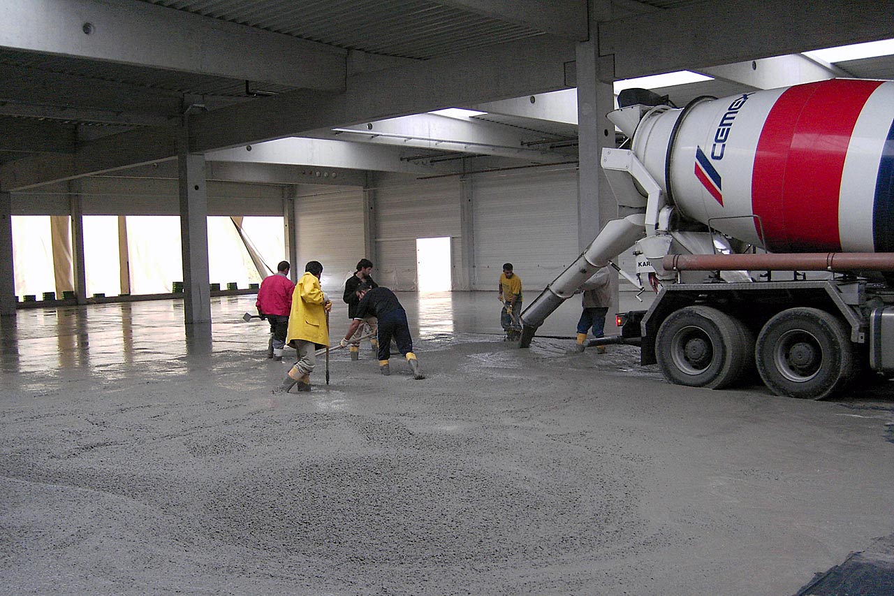

800 Kubikmeter aaton floor bauten Mitarbeiter der RBK Industrieboden GmbH in zwei Arbeitstagen ein.
Aus 800 Kubikmetern des Spezialbetons, angeliefert im Transportbetonmischer, stellten die Mitarbeiter des Bauunternehmens am 27. und 29. September 2007 den Hallenboden her. Die Konsistenz des Betons beschleunigte den Einbau erheblich. Gemäß Wunsch ihres Auftraggebers beschränkten die Mitarbeiter des Lieferwerks Kiel das Ausbreitmaß bei Übergabe auf 650 Millimeter, ein für aaton floor noch mittlerer Wert.
?Gerade für Schleswig-Holstein ist eine aaton-Lieferung in diesem Umfang sicher nicht alltäglich", meint Hans-G. Hoffmann, Technical Controller im Bereich Nordost von Cemex Deutschland. ?aaton floor wurde eigens für Industrieböden entwickelt, und die Fläche ist spiegelglatt herausgekommen."
Die Hochleistungsstahlfasern gaben die Cemex-Mitarbeiter bereits im Werk zu, was den Beladeprozess entsprechend verlängerte. Trotzdem erreichten sie noch eine Stundenleistung von gut 40 Kubikmetern. Der Betontechnologe und Cemex-Anwendungstechniker Hans Ströh begleitete die Betonage über den gesamten Zeitraum vor Ort. Gemeinsam mit dem ausführenden Unternehmen nahm er gegebenenfalls Konsistenzkorrekturen vor und prüfte den Stahlfasergehalt. Auch der zuständige Vertriebs- und Werkleiter Stefan Kapischke stand dem Kunden auf der Baustelle als Ansprechpartner zur Verfügung. ?Es macht sich grundsätzlich immer bezahlt, bei solchen doch recht anspruchsvollen Betonlieferungen das Produkt von der Lieferseite intensiv technologisch und organisatorisch zu begleiten", erklärt Hans-G. Hoffmann.
Die erste Hälfte des 20 Zentimeter starken Fußbodens wurde direkt aus dem Transportbetonmischer geschüttet. Am zweiten Einbautag gelangte der Beton über eine Rohrleitung zur Einbaustelle, wobei er sich in gleicher Zusammensetzung als einwandfrei pumpfähig erwies.
