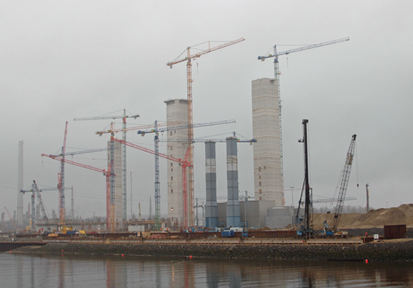

Baustelle Kraftwerk Moorburg am 01.03.2009:
- Bau des Maschinenhauses und des Schwerbaus Blöcke A / B hat begonnen.
- Bau des Kohlekreislagers Block A hat begonnen.
2009/04/post-6351-1239867195.jpg
bearbeitet von Kendal

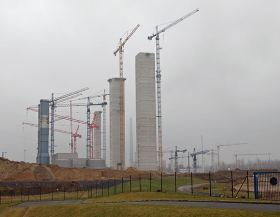

Jetzt ist es öffentlich: Vattenfall plant den Bau eines Kühlturms für Moorburg. Überraschen konnte das niemanden, denn mit der derzeitigen wasserrechtlichen Genehmigung kann das Kraftwerk nicht wirtschaftlich betrieben werden.
http://www.abendblatt.de/daten/2009/04/17/1124902.html
Interessant ist, daß offenbar nur EIN Kühlturm für zwei Blöcke gebaut werden soll - offenbar aus Kostengründen.
Die Graphik zeigt die zwei Kühlturmvarianten, die für Moorburg wirtschaftlich möglich sind mit ihren ungefähren Dimensionen:
-Hybridkühlturm mit ca. 60 m Höhe und ca. 160 m Durchmasser
-Naturzug Naßkühlturm mit ca. 180 m Höhe (150 ist zu niedrig) und ca. 130 m Durchmesser
Der Hybrid ist unter ästhetischen Aspekten die optimale Lösung, führt aber zu ca. 2%-Punkten Wirkungsgradverlust, sehr hohen Baukosten, höheren Betriebskosten und zu höheren CO2 Emissionen (ca. 200.000 t pro Jahr).
Der Naturzugkühlturm ist State-of-the-Art und die wirtschaftlich-ökologisch optimale Variante.

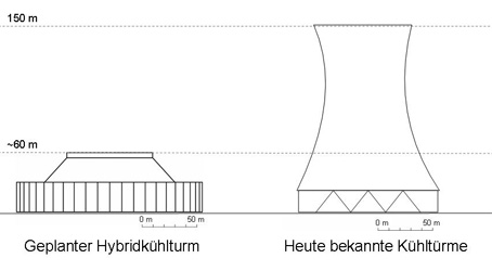

2009/04/post-6351-1239966420.jpg
Der Kühlturm wird im nördlichen Bereich des Kraftwerks gebaut werden - also im Vordergrund dieses Bildes - unabhängig von der Frage, ob es sich um einen Hybriden, einen ventilatorgestützten Naßkühlturm oder einen Naturzug Naßkühlturm handeln wird. Allerdings bleibt die Frage offen, ob ein Hybrid mit 160 - 180 m Durchmesser überhaupt auf das Gelände paßt.
