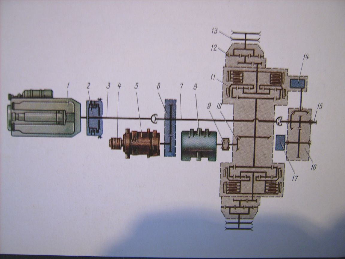

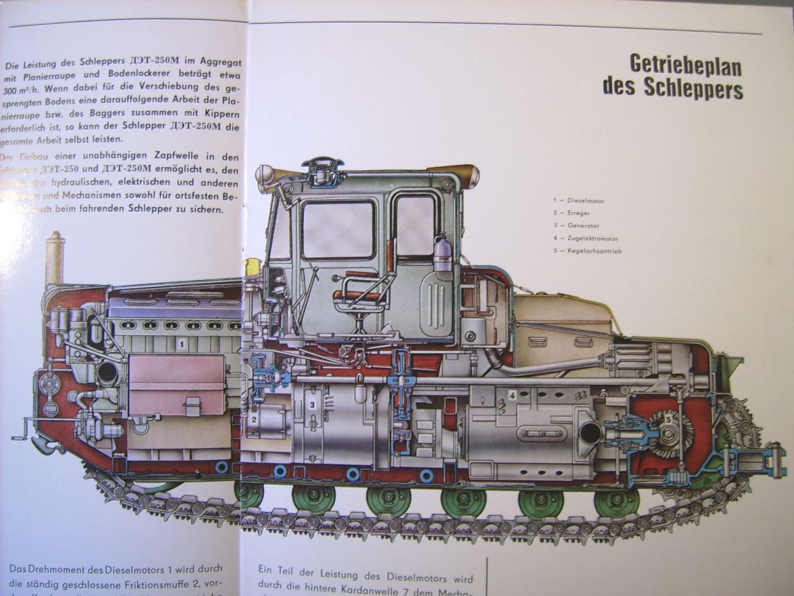

Hallo Zusammen!
Ich habe Antworten auf Deine Fragen.
Die DET 250 besitzt 2 Motoren, einen 12 Zylinder Diesel (der selbe Motorenblock , welcher im T34 bis hin zum T72 Panzer verbaut wurde) und einen elektrischen gleichstrom- `Fahrmotor`.
Das Interessante am Dieselmotor ist seine Kühlung. Der Motor ist längst eingebaut, links und rechts daneben, sind jeweils ein Wasser- und ein Ölkühler übereinander angeordnet, darunter befinden sich auf jeder Seite Auspuffdüsen, gekühlt wird demzufolge, mittels sogenannter Injektorwirkung. Ein geniales System, allerdings sehr zum Nachteil des Fahrers, der bei geöffneten Türen oder Fenster ständig die Abgase einatmen muss.
Die Kraft des Diesel wird über eine kurze Welle (ich weiß das Maß nicht mehr, ich meine die war so um die 800 mm)in ein Getriebe übertragen. Dies besteht aus einem ca. 15 cm breiten Alublock in dem zwei Zahnräder lagern. Oben praktisch die kurze Welle und unten der Wellenstumpf vom Generator.
Ich muss gestehen, das Elektrik nicht mein Spezialgebiet war , deshalb kann ich keine Angaben zu den Werten des Generators und des Fahrmotors machen, dafür hatten wir spezielle Elektriker. Vielleicht liest diesen Eintrag mal einer dieser Spezialisten und kann auch noch etwas über die Elektrik schreiben, das wäre dann wiederum für mich interessant.
Eine Erregermaschine dient zum Anlassen des Dieselmotors. Sie hat den Generator als Anlasser umfunktioniert und ist unter diesem montiert.
Auf gleicher Höhe der kurzen Welle geht vom Getriebe eine `lange` Welle nach hinten und dient zum Antrieb der Hydraulikpumpe sowie der Ölpumpe für die Hinterachsbrücke.
Nun, vom Generator aus wird der produzierte Strom zum `Fahrmotor` mittels Kabel geleitet und wieder in Rotation umgewandelt, dazwischen sind nur noch einige elektrische Sicherungen. Auf dem Wellenstumpf des Fahrmotors sitzt ein sogenannter Triebling (Kegelzahnrad), der die Kraft auf ein weiteres Kegelzahnrad leitet. Von dort aus geht es in ein Planetenlenkgetriebe, welches (so finde ich) genauso genial ausgeklügelt ist wie die Kühlung des Dieselmotor und des gesamten Fahrwerkes.
Weiter geht es zum Vorgelege und damit über den Antriebsstern (zwei, dicht neben einander) auf die Kette.
Die Raupe hat zwei "Gänge". Einen Arbeitsgang und einen Transportgang mit dem sie bis 30 km/h fahren kann. Dank des Drehstabgefederten Fahrwerk, kann man diese Geschwindigkeit auch fahren.
Der Fahrer gibt wie im Auto gas, über ein Gestänge zur Einspritzpumpe. Der Diesel dreht dementsprechend höher, er lässt den Generator drehen und der wiederum versorgt den Fahrmotor mit Strom. Da es sich um Gleichstrom handelt, hängt die frei werdende Kraft von der Drehungszahl des Diesel ab. Ganz einfach .
