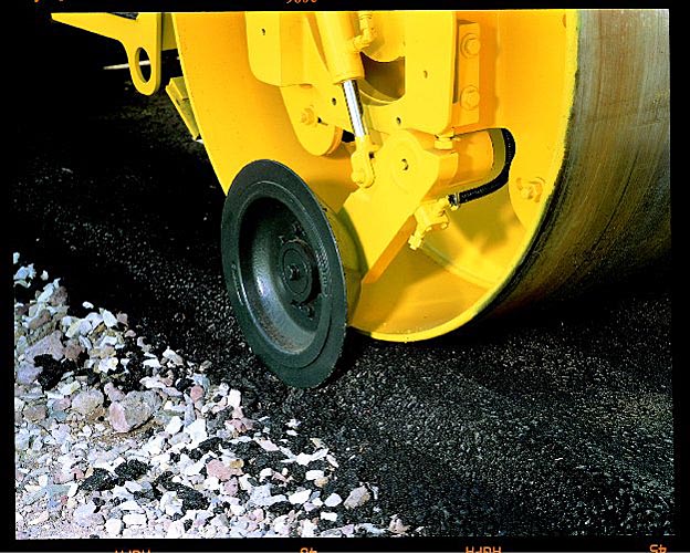

Teerteufel 0 Geschrieben 19. November 2007 Autor Geschrieben 19. November 2007 Ja Leute wenn ich ANDRÜCKRAD gemeint hätte ....hätt ichs ja auch geschrieben...aber die Frage ist wie rum ist ein Schneidrad anzubringen denn...es hat serwohl auch eine Konische Seite. Wenn ihr mal genau hinschaut schneidet ein SCHNEIDERAD schräg. Zitieren
Gast s1900 Geschrieben 19. November 2007 Geschrieben 19. November 2007 (bearbeitet) das schneidrad wird im prinzip genauso angebaut wie ein andrückrad...konische seite nach innen.die geschnittene kante läuft dann leicht schräg nach unten.wenn du ne senkrechte kante willst, musst du es eben andersrum anbauen... bearbeitet 19. November 2007 von s1900 Zitieren
Teerteufel 0 Geschrieben 21. November 2007 Autor Geschrieben 21. November 2007 Was ist mit Bildern ??????? Zitieren
PowerCAT 9 Geschrieben 21. November 2007 Geschrieben 21. November 2007 möchte mal bilder sehen im einsatz. Zitieren

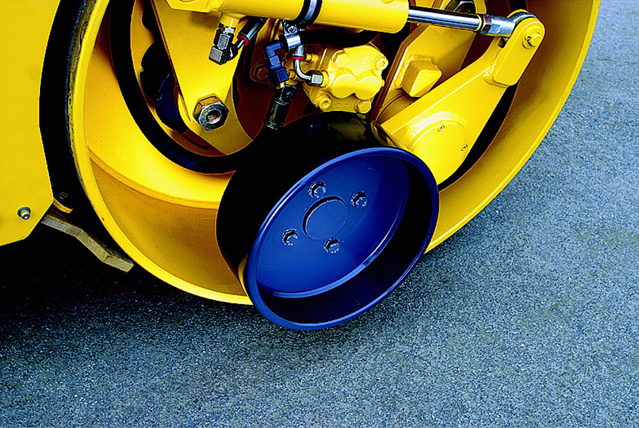

Bauforum24 1.647 Geschrieben 27. November 2007 Geschrieben 27. November 2007 Beim Deutschen Asphaltverband (DAV) gibt es diverse, sehr informative Broschüren zum Download.In dieser pdf wird man ab Seite 13 zum Thema fündig. weitere Broschüren des DAV Website des DAV Bildmaterial von BOMAG zur Verfügung gestellt: Schneiderolle Andrückrolle Zitieren
