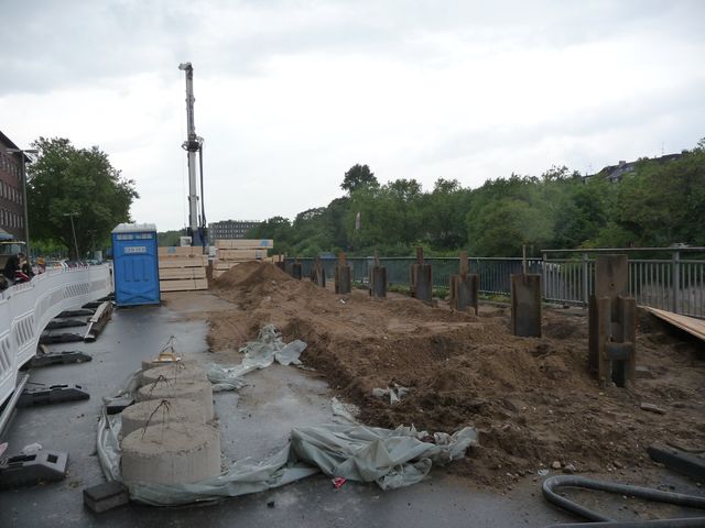

die Bohrarbeiten südlich des Bahnhofvorplatzes sind so gut wie abgeschlossen

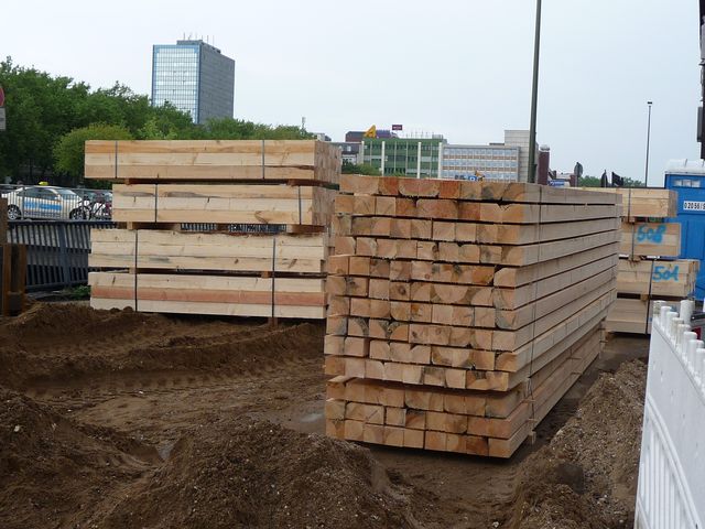

die Holzbohlen lieben auch schon bereit (die rochen sogar noch nach frischem Holz wink.gif )

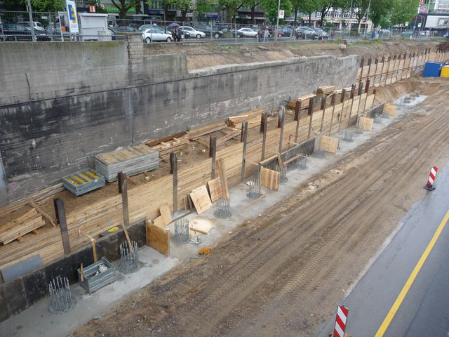

Arbeiten an dem Fundament für den Tunnel

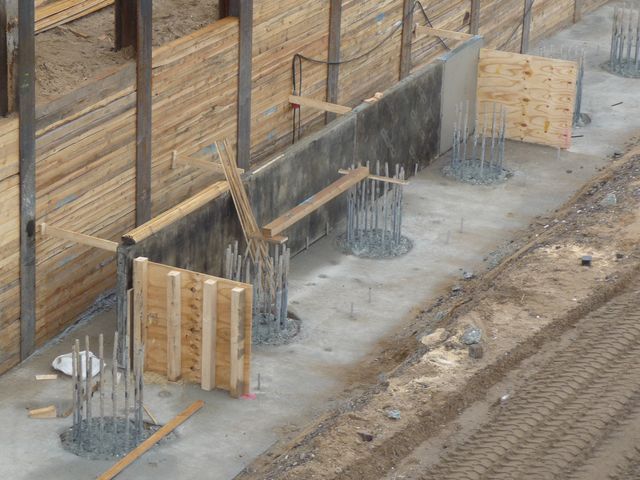

erste Verschalungen

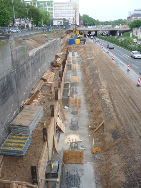

mal eine Übersicht

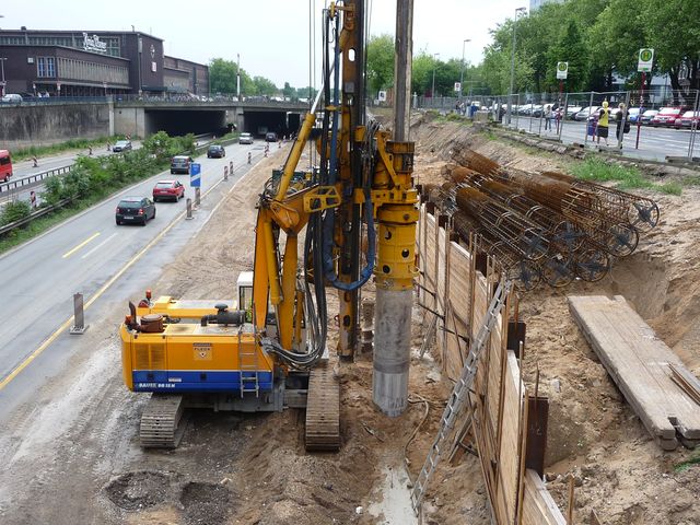

1 von 2 verbliebenen Bohrgeräten
