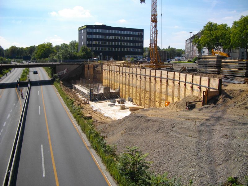

Das Wiederlager für die neue Brücke wächst.
Auf der Gegenüberliegenden Seite wird noch ausgeschatet.

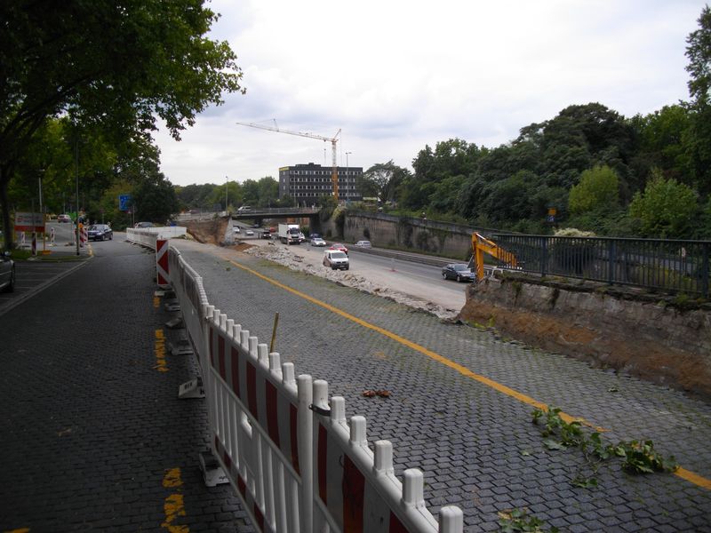

Dort steht drin, dass es zunächst Behelfsbrücken am Kreisel geben soll, bevor die neue Brücke dann gebaut werden kann. Ich dachte die bauen im Moment schon die neue Brücke, was auch zum Plan eigentlich von der Lage her passen würde. eusa_think.gif Lassen wir uns mal überraschen.
Auf dem ersten Bild von anny05 (das vom 21.08.) sieht man es sehr gut: Die jetzige Autobahntrasse ist zu schmal, um in ihrer Mitte die Pfeiler zu setzen, die die neue Brücke wegen ihrer Tragweite braucht. Und solange die beiden alten engen Brücken noch da sind, kann man da auch nichts erweitern. Also muss man zunächst eine provisorische Brücke bauen, dann die alten Brücken abreißen, dann die Autobahnspuren auseinanderziehen, .. und auf diese Weise ausreichend Platz für die Mittelpfeiler der endgültigen Überführung zu bekommen. bearbeitet von Bully51
Stimmt Bully, den Mittelpfeiler hatte ich komplett vergessen. wacko.gif So macht das Ganze natürlich Sinn. biggrin.gif top.gif
