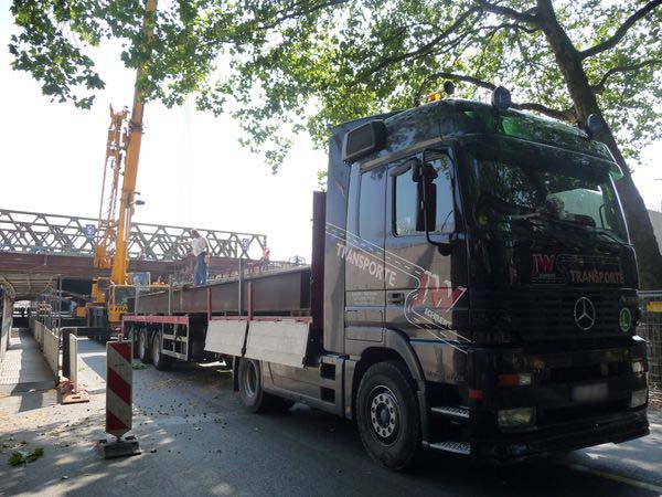

da der LKW ohne Ladung ein Stück höher ist, musste auch die Höhenbeschränkung angehoben werden

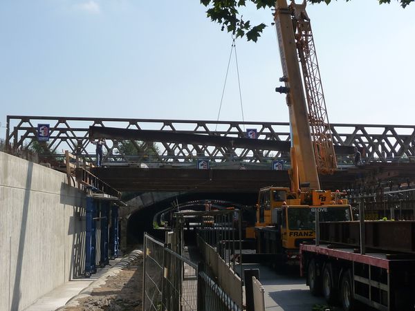

das gesamte Traggerüst liegt auf Stellgliedern auf die ca 10-15cm verstellt werden können.
beim Bau des Gerüstes sind diese am oberen Anschlag.
IPB Bild
der obere Teil dieser Blauen Stützen hat ein Gewinde!
nun wird auf die Träger ein Stahl und Holzgerüst aufgebaut das die grobe Form der Brücke hat (Unterseite).
das Gerüst wird mit Holzbrettern ausgekleidet und man erhält die Rohform der Brücke.
in diese Form kommt das Armierungsskelett aus Armierungseisen und Brückenspanndrähten.
Abstand zwischen Form und Armierung mind 5cm (meist kleine Betonklötzchen)
nun Betonieren. danach Spannglieder anziehen und man kann nach einiger Aushärtzeit das Gerüst ablassen.
die Stellglieder werden runtergeschraubt. Zusammenhalt des Beton nach ca 5Tagen - Vollaushärtung des Betons nach ca 45 Tagen.
Gerüst abbauen Brückenüberbau fertig.
Dann noch die Übergänge und Kappen Betonieren und fertig ist die Brücke.
PS. Brückenbau dauert so lange da es sehr viel Handarbeit ist dieses Gerüst zu bauen und wieder zu entfernen.
bearbeitet von Gernsbagger
Ok, soweit hatte ich es vermutet. Aber wie wird der Gerüstabbau praktisch verlaufen? Mit dem Mobilkran geht das wohl nicht, rausfahren und abbauen geht auch nicht da keine Rollen, also dann mit einem Radlader rausfahren?
Auf der anderen Seite der Strasse sind diese Stützen übrigends nicht, wie man auf vorhergehenden Bildern sehen kann. Also kann man das Gerüst nur auf einer Seite ablassen.
EDIT: Hab mir das Bild von mir nochmal genau angeguckt und auch da gibt es Gewunde zum runterlassen, ist aber ein anderes System. bearbeitet von Daniel2712
