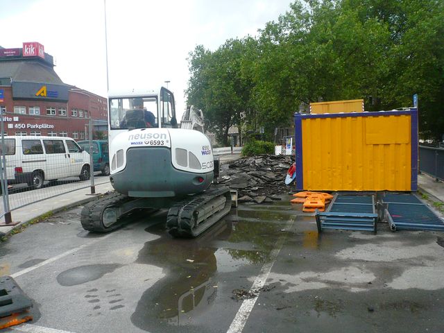

das Kehrteam

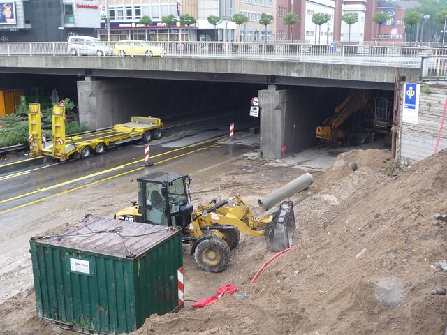

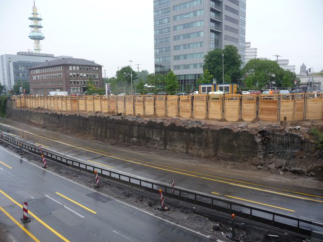

wenig später sah es dann so aus; die Wand wird dann wohl so stehen bleiben, mal sehen was damit noch passiert eusa_think.gif Hat jemand vielleicht Infos oder eine Idee?

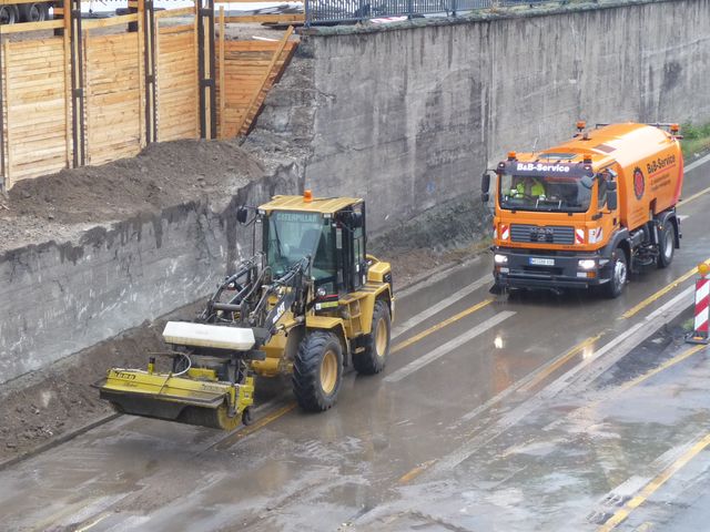

das Kehrteam

Die Stützmauer kann im Moment nicht weiter abgerissen werden, weil erst der Boden zwischen alter Stützmauer und dem Berliner Verbau entfernt werden muß. Gleichzeitig muß der Berlinerverbau noch tiefer fortgeführt werden. Er verhindert im Moment das die Strasse nicht absackt. Wieso so etwas aber nicht bei der Teilsperrung gemacht wird weiß ich auch nicht. Es wäre so aber bestimmt einfacher gewesen als wie bei laufenden Verkehr.

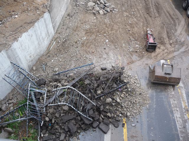

Wieso an der Brücke das geländeer entfernt worden ist und die obere betonschicht weiß ich auch nicht.
Ich könnte mir das nur so erklären das an der Stelle eine Verbindung zwischen Brücke und Stützmauer exestiert und die nun getrennt werden muß weil die Brücke ja bleibt.
