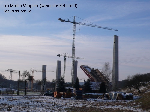

Es gibt wieder ein paar neue Bilder aus dem Thüringer Wald
Das auf Druck beanspruchte Kämpferfundament!
Übersicht Grümpentalbrücke!

Hallo,
wenn ich das richtig sehe wird der Bogen der Grümpentalbrücke mit einer Vorschubrüstung und Hilfspfeilern erstellt. Ein recht ungewöhnliches aber sehr interessantes System, da doch meist der Freivorbau oder das Lehrgerüst zum Einsatz kommen.
Wie wird die Vorschubrüstung verschoben? Durch den Bogen müsste sie doch sehr weit abgelassen werden oder? bearbeitet von mining to success
Hallo
Das Gerüst am Bogen wird bis auf die Baustraße abgelassen,geteilt und dann am Pfeiler vorbeigefahren.Für den nächsten Abschnitt wird es dann wieder geschlossen und hochgezogen.
