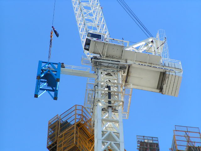

Zur Deiner Frage wie solche Krane betankt werden, gibt es hier einen kleinen beschrieb, wie auch einen Beweiss wink.gif

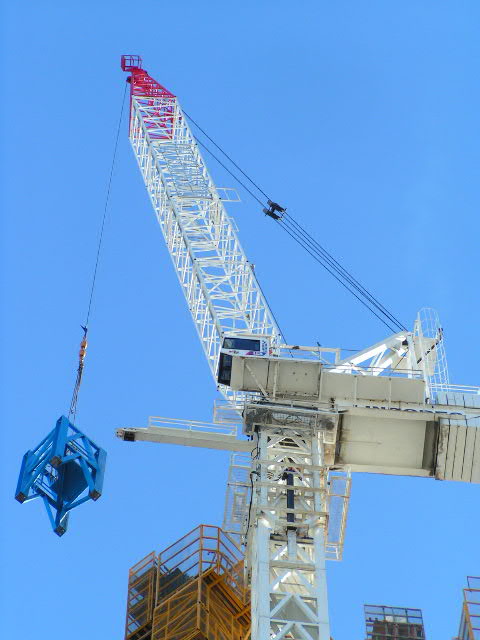

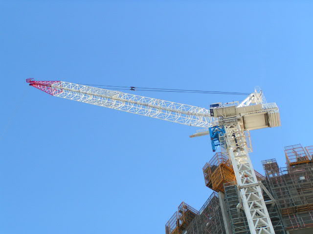

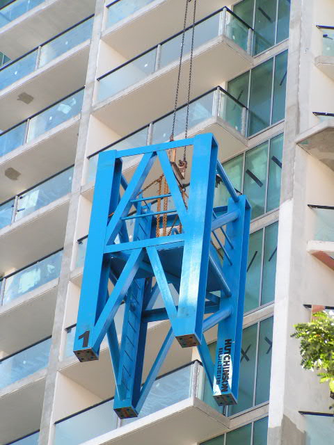

Der Kran zieht die Mastteile hoch.

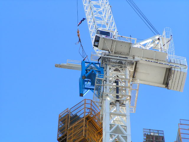

Das Turmstück wird eingeschoben.

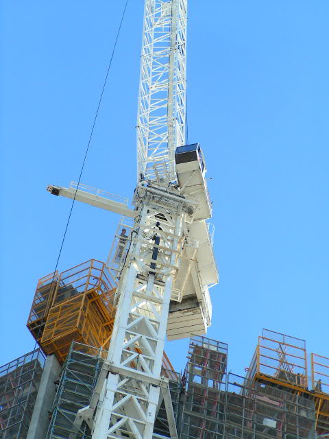

Der Kran hebt sich an und...

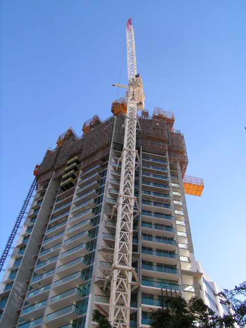

reinschieben und verbolzen und schon kann man wieder ein paar Stockwerke höher bauen.
