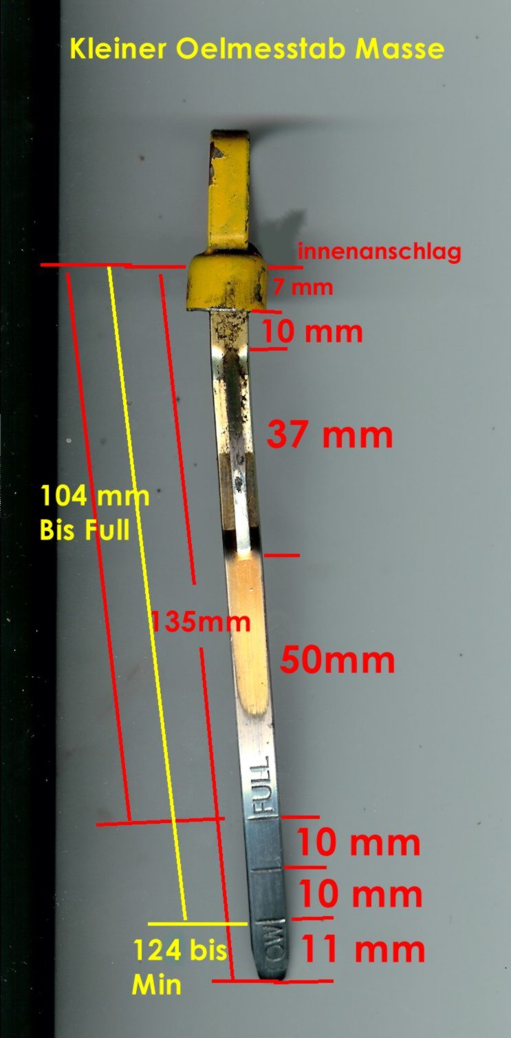

Der Kleine Ölmessstab vom Getriebeöl ist bei mir so verbogen,
das ich nicht weis wieweit er eingeschoben werden muss um den
korrekten Ölstand anzuzeigen .
Könntest also mal das Maß messen
Anschlag ----- > ???? mm------>Min Markierung
Anschlag ----- > ???? mm------>Max Markierung
Dann kann ich meine Ölstab wieder richten.
Gruß HH

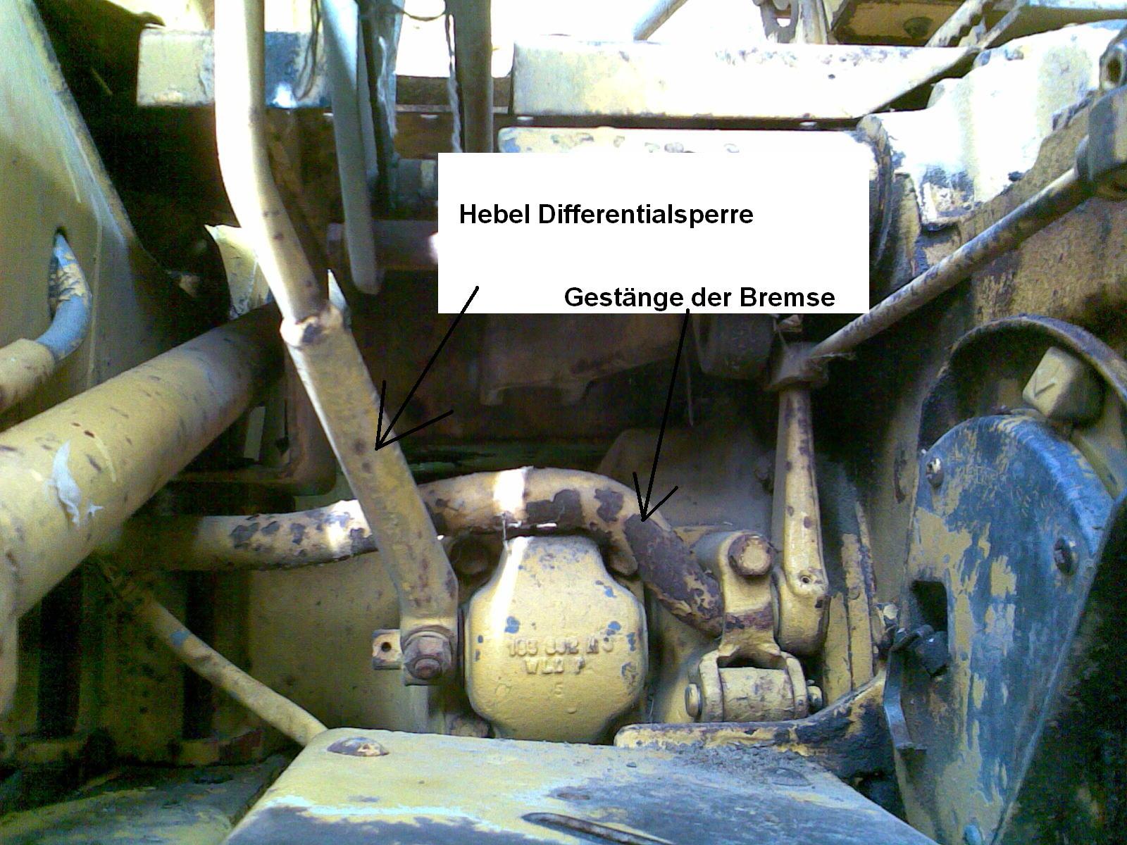

348297]ja hallo hoffe habe alles richtig gemacht , habe dir doch geschrieben dass ich den hebel nicht finde für die dif,sperre er müsste rechts vom sitz sein auch nach der beschreibung aber da ist nichts !! kann das sein dass der abgebrochen ist oder fehlt? habe heute alle oelstände überprüft und nachgefüllt wahren alle auf dem min.oder es hat gar nichts angezeigt , nur mit der lenkung da ist was komisch wenn ich einschlage mit laufendem motor nach rechts und dann zurück dann gibt es eine stelle da klemmt sie richtig ! ich habe dann gesehen dass sich hinter der kühlerabdeckung das ganze agregat bewegt , kann das sein dass die befestigung ausgeschlagen ist ? gruss ceno62

danke deine Fotozeichnung hilft mir weiter .
Zur Diverenzialsperre:
MF hat auch bei Traktoren viele ohne Dif Sperre gebaut , so was braucht man in England wohl nicht ...
Ob die Diverenzialsperre beim MF 50 „Serienmassig“ war oder nur
Sonderausstattung kann ich dir nicht beantworten .
Ich mach aber noch mal Bilder wo der Hebel genau hingeht .
