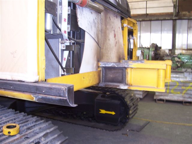

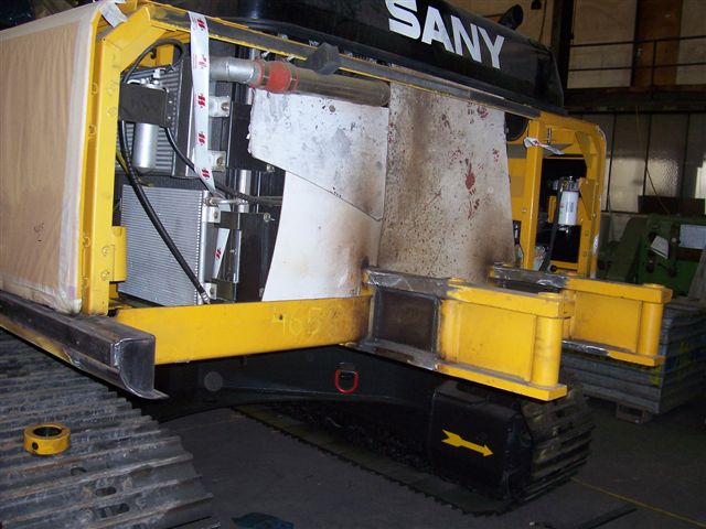

Anbei seht ihr unser neues Projekt. Umbau eines Sany 23 to auf 17 m Longfront.
Da wir gerade erst begonnen haben erst mal ein Foto von der Heckpartie, die für das Kontergewicht verlängert wird.
Übrigens: Als Maschinenbauer begeistert mich der Sany, man kommt überall gut hin und alle Schweißungen des Werkes sind top ausgeführt. Die bauen schon schön stabil. Verstecken brauchen sich die Brüder nicht.
Später mehr Fotos.

Hallo Jüno,
finde ich gut, dass du das hier einstellst und deine Erfahrungen reinschreibst top.gif
Ich fände es gut, wenn du noch Bilder vom gesammten Bagger reinstellst (evtl. auch vom Innenraum).
Ich hab mir die Maschinen auch auf der Bauma angeschaut, also Preis - Leistung finde ich super smile.gif
Danke schonmal!
Grüße
SANY kenn ich nur so vom "hörensagen". Aber wenn der Fachmann sagt die Qualität (in Bezug auf die Schweißnäthe) stimmt,ist das ja schon mal positiv. Liege ich richtig in der Annahme,das SANY aus China kommt und so´ne Art Duplikat einer anderen Marke ist?
Die Motorabdekung ähnelt stark der CAT- B-Serie.Ich bin der Ansicht das die Zeit zeigen wird wie gut die Maschine wirklich ist,gerade in Sachen Service/Ersatzteilbeschaffung im Bedarfsfall.Möglicherweise ist der Finanzielle Vorteil aus der Anschaffung dann auch schnell aufgebraucht.

17m Longfront bei 23t +Zusatzballast-das ist sicher die Obergrenze? eusa_think.gif
Rechnet ihr sowas selbst und baut dann auch den entsprechendeh Ausleger dazu?
Bin sehr gespannt auf die Fortsetzung der Umbaudoku! top.gif bearbeitet von Moppel
Wir können so was rechnen. Auslegerlänge mit maximaler Last und das dazu notwendige Kontergewicht.
