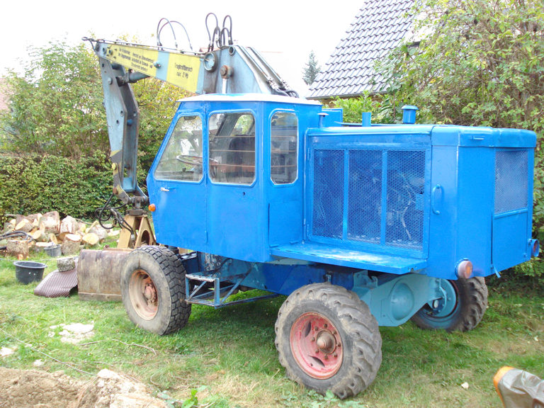

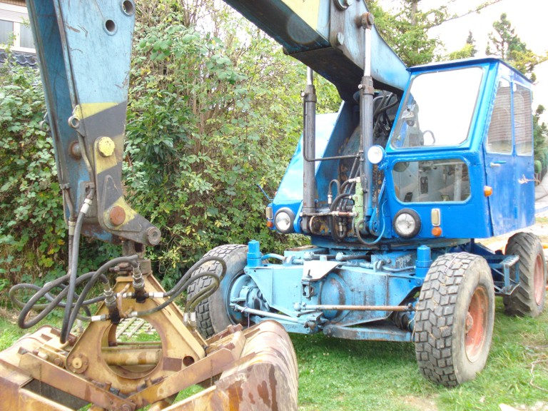

ich restauriere gerade einen T-174/1. Ich hab mal ein paar Bilder (nur teilweise restauriert).
Der Bagger bekommt sogar ein Planierschild mit eigenem Hydraulikkreis. Lediglich die Handbremse macht ordentlich Kummer.

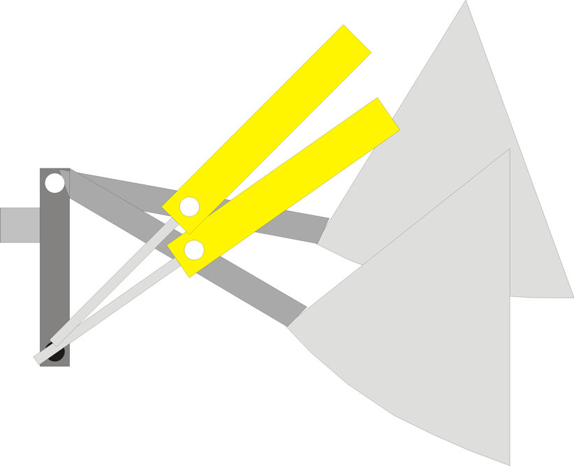

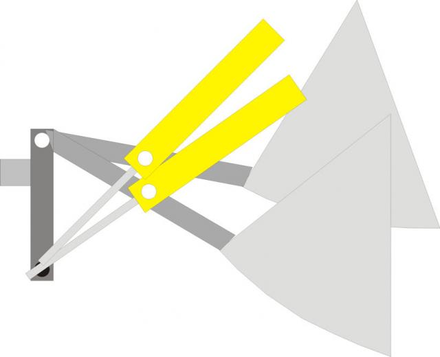

das Planierschild ist ein Eigenkonstruktion mit eigenem Hydraulikkereis. Ich habe lange darüber nachgedacht. Die meisten Teile habe ich schon (Schild, Rohre, Zylinder). Anbei ist noch eine Skizze. Für das Planierschild habe ich einen alten Greifer zerlegt und die 2 Schalen (98er) zusammengebaut.
