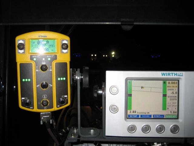

beim einbau der pss (planumsschutzschicht) wurde mit der raupe vorgebaut. eingebaut wurden zwischen 30 und 40 cm. die raupe hat das material verteilt und ca 5 cm höher eingebaut als fertiges maß. danach wurde mit der walze verdichtet. ca 50 - 100 meter dahinter wurde mit dem grader 1-2 cm nachgeschoben um ein gleichmäßigeres planum zu erreichen. hinter dem grader wurde nochmal mit wasser und plattler nachverdichtet um die vollständige verdichtung zu erreichen.
auf dem ersten bild is die uts zu sehen. von der bekommt der grader seine genaue position dadurch ist planieren im mm bereich möglich - bei der raupe hingegen in ma im +-2cm bereich.
die uts verfolgt das prisma am grader - wie beim vermessen.

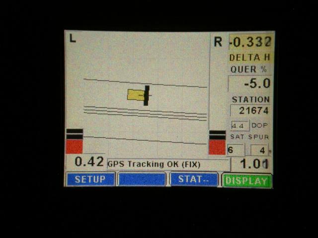

auf dem zweiten bild is die steuerung im grader zu sehen. am rechten bildschirm rechts oben er is 1-2 mm zu hoch darunter das quergefälle von 5,0%
station is die meterangabe wo er sich auf der strecke befindet und unten links is er 2,88 m vom linken und 1,04m vom rechten rand entfernt
genauso bei bild drei mit der raupe

die werte hab ich nemma im kopf - lasplatte - zur eigenüberwachung mit dem leichten fallgewicht alle paar meter und verdichtungskontrolle mit der walze.
