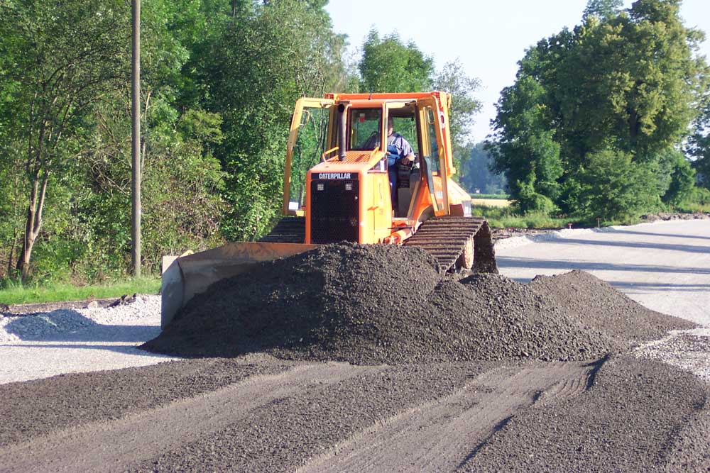

da das Kies im warsten Sinne des Wortes Sch...... war mußte die erste Lage Kopfüber eingebaut werden sad.gif

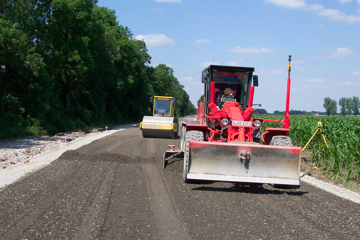

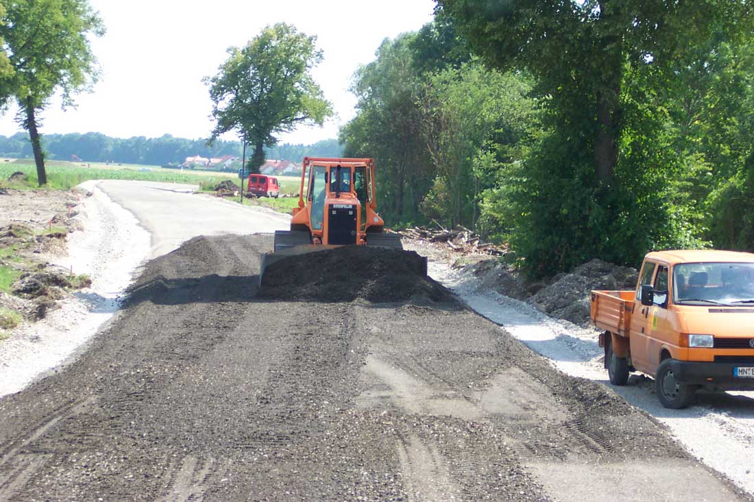

Wofür steht HVT. HGT = Hydraulisch gebundene Tragschicht. HVT =??? steht das V für verdichtete??? Und verwendet man bei euch öfters Planierraupen für die Arbeit???
Hallo Andres,
Ja hab ich mich auch erst aufklären lassen daß man jetzt Hydraulisch Verdichtete Tragschicht sagt!!
warum ?? andere zusätze oder so
ja bei uns wird mit der Raupe vorgelegt mit der Walze verdichtet
und mit dem Grader dann Feinplanie gemacht
gruß Albi
