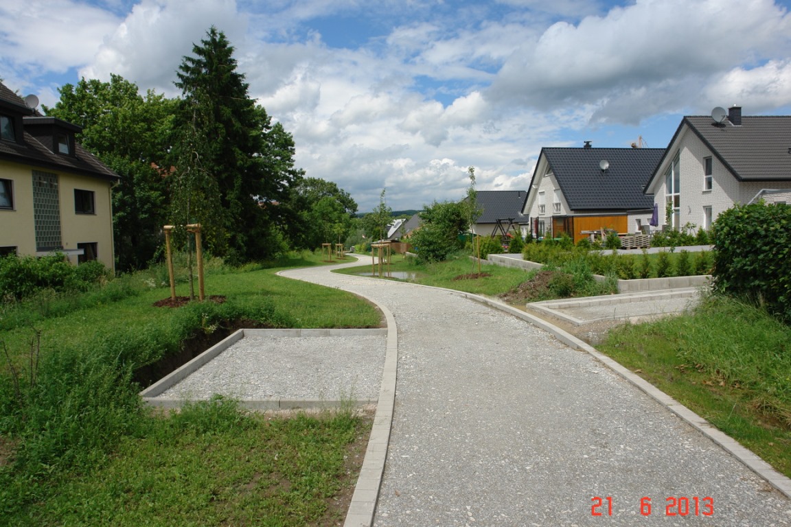

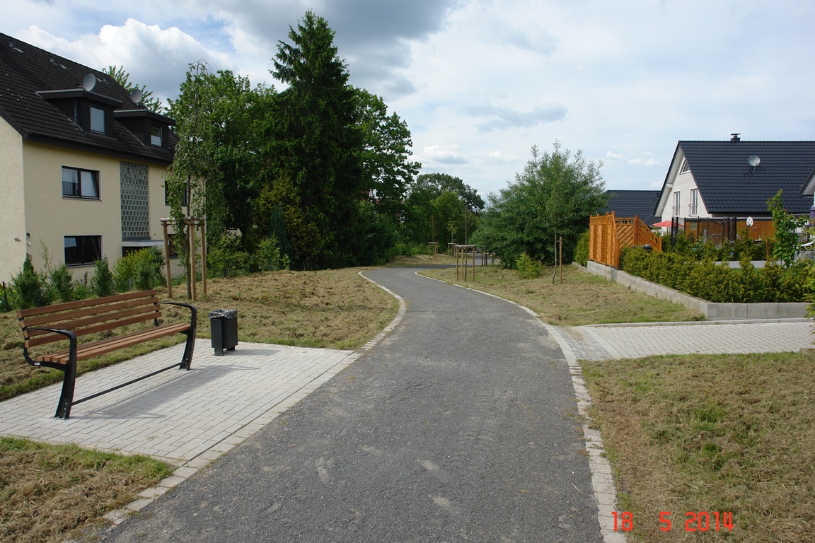

Und noch einmal zum Thema:
Zweifelsfrei ist der Bobcat eine echte Alternativ zu den "großen Brüdern", solange es sich nicht um sehr große Baustellen handelt (Autobahn- und Eisenbahnneubau, Flughäfen, ...)
Für unsere Baumaßnahmen haben wir die richtige Maschine gefunden und dadurch einen Vorsprung zu denen, die noch lächelnd und spottend vor diesen Gradern stehen.
Bei diesem Wegeneubau haben wir die letzten beiden Schichten mit dem Bobcat-Grader einplaniert. Wegelänge rd. 270 m, Wegebreite rd. 2,70 m. Das Ganze haben wir einen guten halben Tag gebraucht und schon war alles fertig. blush.gif
Leider ging alles so schnell, dass zu fotografieren keine Zeit blieb. wink.gif bearbeitet von ZX250
