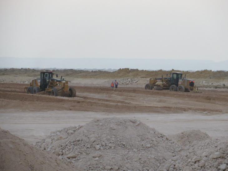

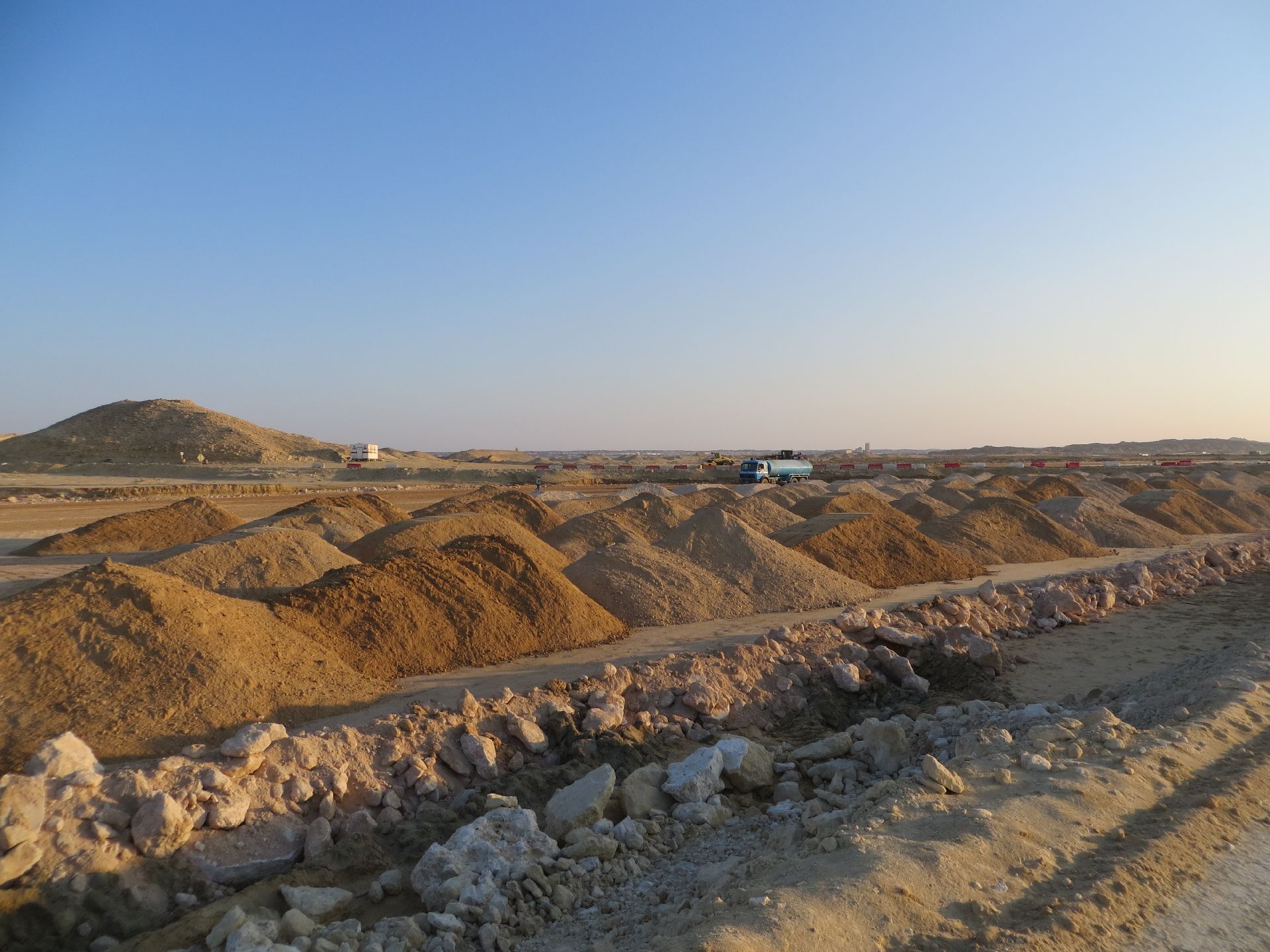

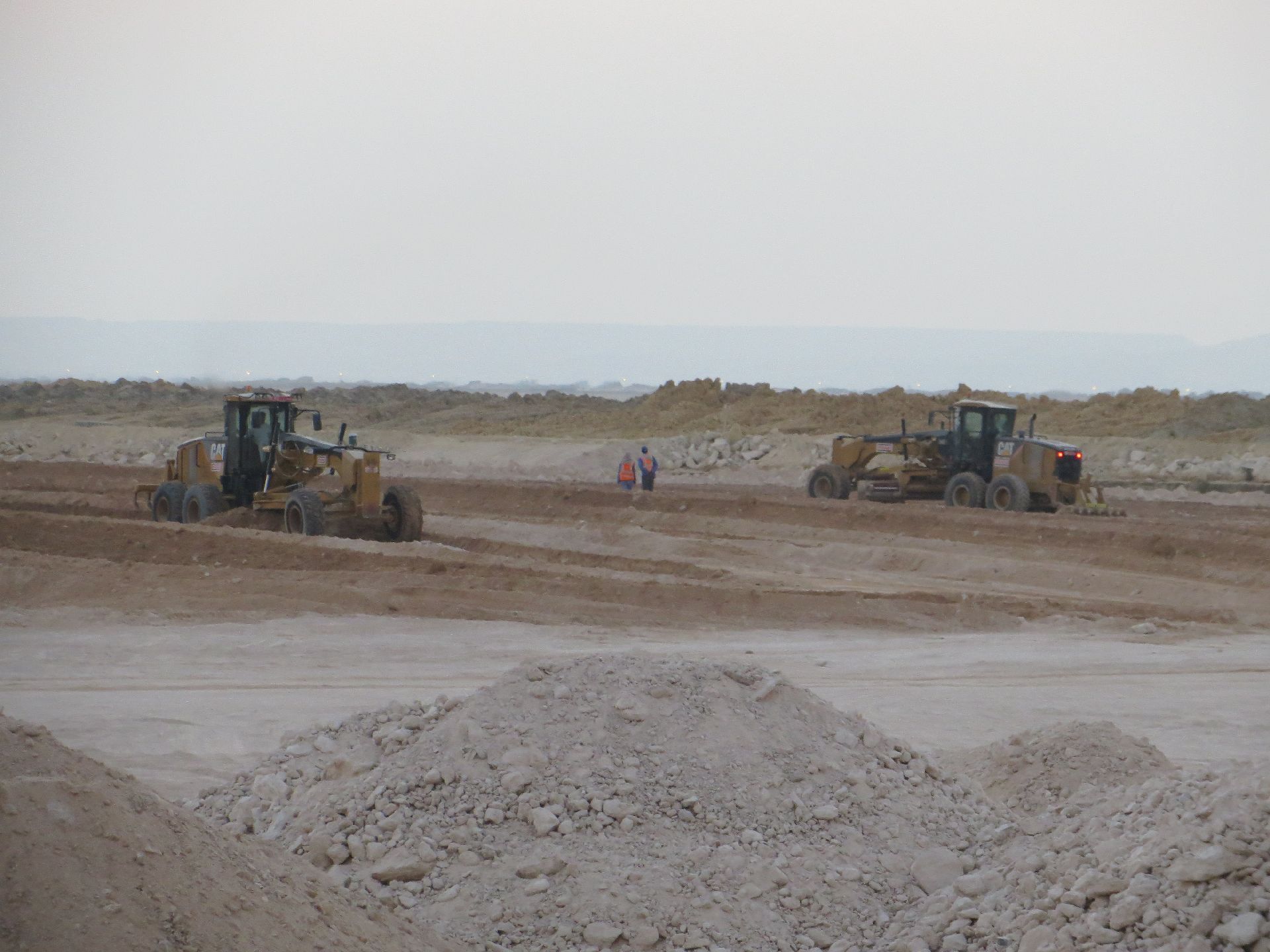

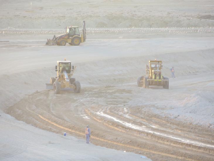

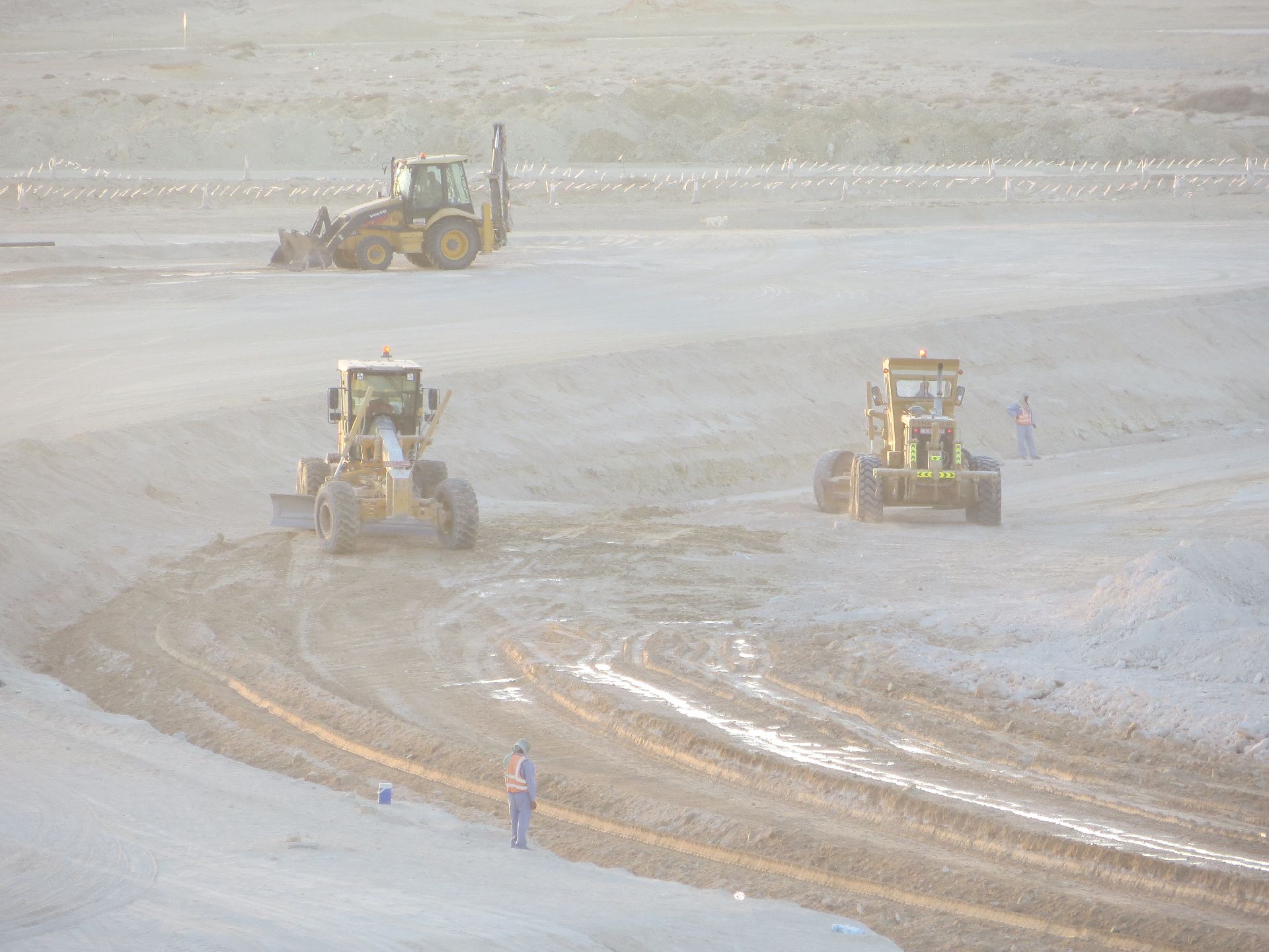

Aus eigener Erfahrung (siehe angehängte Fotos) sind Grader durchaus in der Lage auch große Erdmassen zu bewegen.
Vorraussetzung: Locker gelagert und mit System vorbereitet.
Man kanns leider nicht ganz so gut erkennen, aber die knapp 55t schweren Erdhäufchen liegen mit seitlichem Abstand zueinander. Hierdurch kann anschließend eine Flotte Grader (in dem Fall Cat 14M) durch die Fahrgassen fahren und das Material mit der Schar von den nebenliegenden Haufen in diese Fahrgasse verteilen.
Mit den Gradern sind wir bei solchen Flächen deutlich besser gewesen als mit unseren Cat D8R Planierraupen.
