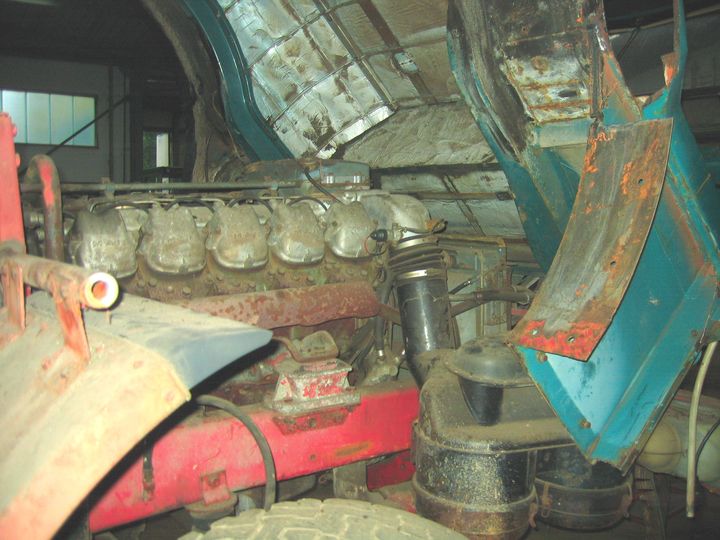

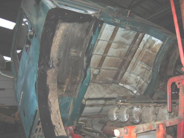

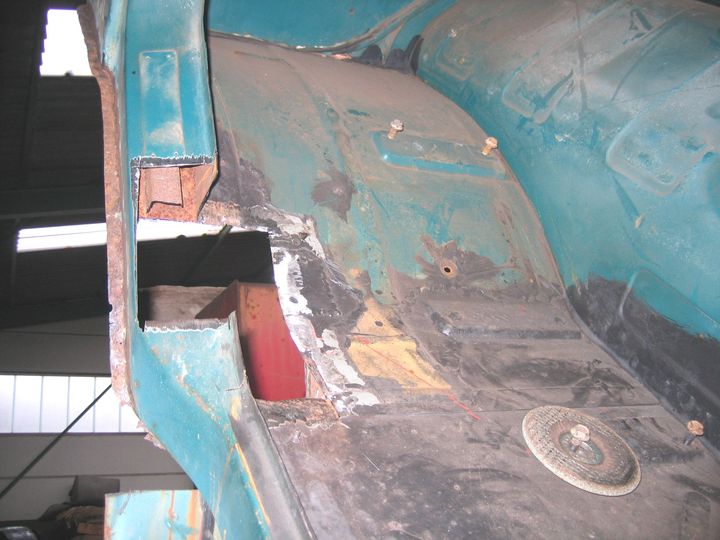

Hallo zusammen,
nach etwas über 2 Jahren möchte ich zu diesem Fahrzeug einen kleinen Bericht schreiben. Vor ca. einem
Jahr fand eine halbstündige Probefahrt statt die recht positiv verlief.
Mit der Geschäftsführung wurde vereinbart das Fahrzeug wieder aufzuarbeiten mit H - Zulassung, allerdings
mit der Vorgabe das keine aktuellen Fahrzeuge dadurch in der Werkstatt behindert werden und die Kosten
in einem vernünftigen Rahmen bleiben.

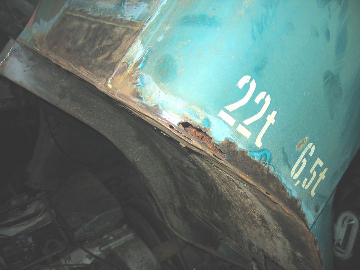

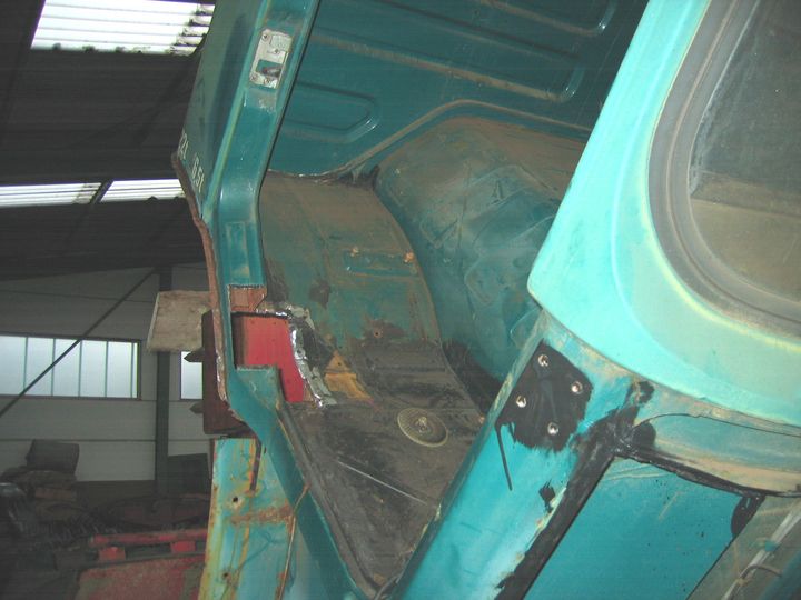

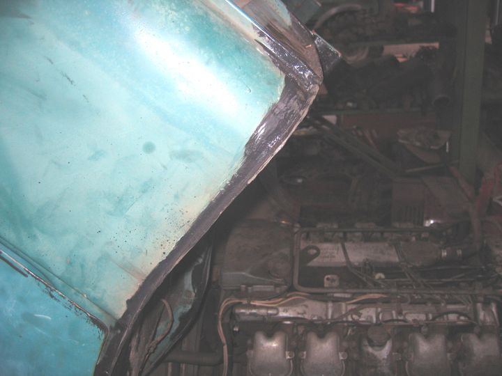

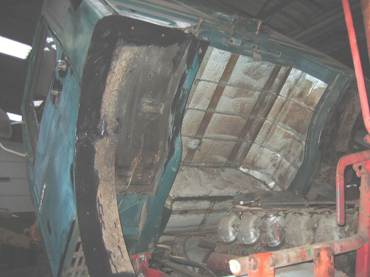

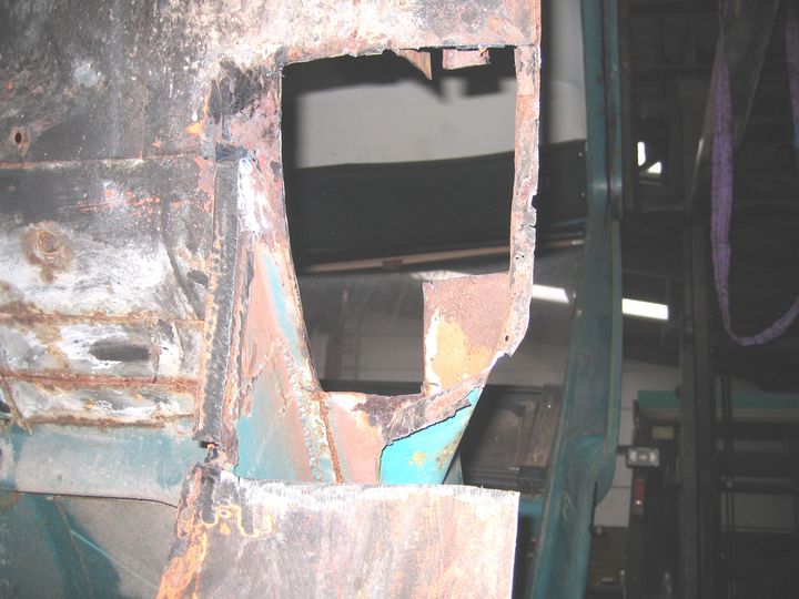

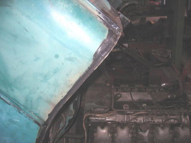

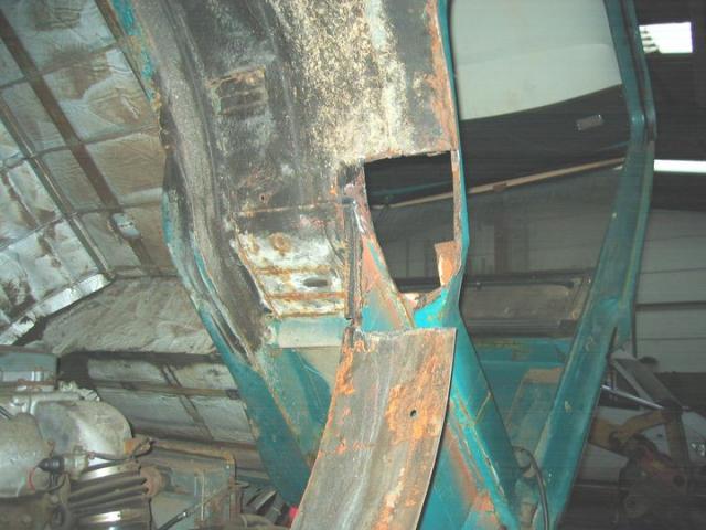

Zur Zeit gehen die Schweißarbeiten am Fahrerhaus ihrem Ende entgegen.
Während die Arbeiten an der Fahrerseite sich in Grenzen hielten
war auf der Beifahrerseite deutlich mehr Arbeit

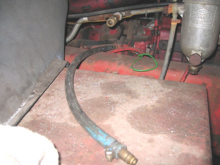

während der Schweißarbeiten wurden dieverse Wartungsarbeiten durchgefürhrt, z.B. wurde die Bremsanlage
unter die Lupe genommen. Um nicht öfter den Motor zu starten wegen der Druckluft wurde zwischen Kompressor und Druckregler ein Schnellverschluß eingebaut so konnte mit dem Werkstattkompressor die
Anlage befüllt werden was u.a. den Augen und Naßenschleimhäuten zu gute kam.
In den nächsten Wochen geht es dann auf eine ganztägige Probefahrt die zunächst verhalten beginnen wird
alles weitere wird sich dann zeigen. Wenn alles gut verläuft geht es nach entspechenden Vorarbeiten zum Lackierer.
2010/11/post-1288-1290110675_thumb.jpg
bearbeitet von Baggerferd

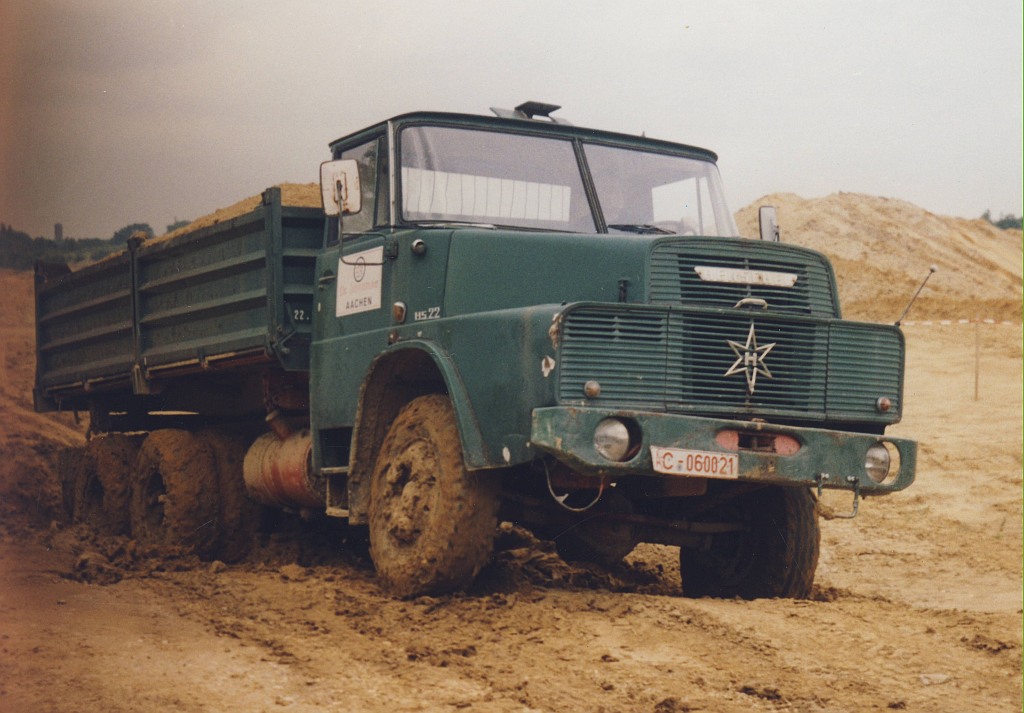

Hier nochmal Bilder von 2005. Da war ich zum ersten Mal in meinem Leben überhaupt mit einem Lkw im Gelände - das Schlammloch habe ich als einziger, dafür bestimmt weit über 10mal durchfahren, es war auch damals das einzige, was in der weitläufigen Grube zu finden war. Ausgestattet mit viel theoretischem Wissen und eisernem Willen, sowie 4 funktionierenden Differentialsperren bin ich NIE steckengeblieben. Ich wußte ja, wieviele nur darauf gewartet hatten... ph34r.gif
Nach diesem OT-Exkurs zurück zum F 7 - ich hoffe auf Ferdis Verständnis, siehe oben...
