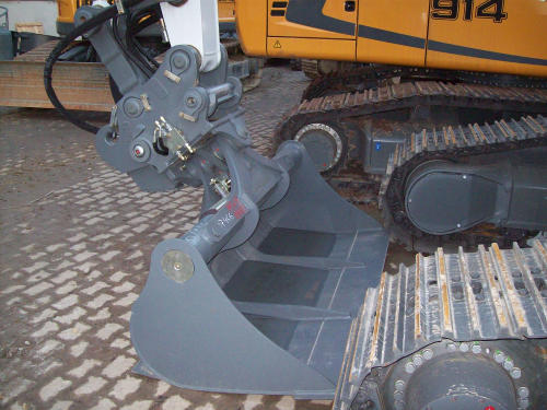

Die schlauchführung, verlegung ist nicht optimal. die schläuche stehen zu weit hinter der koppel hervor.
beim abbruch oder arbeiten im engen raum nicht sehr vorteilhaft, da die gefahr besteht hängenzubleiben.

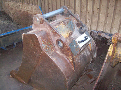

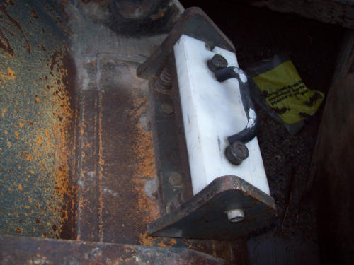

wenn man die anbaugeräte auch nur ein wenig im weichen boden ablegt, (siehe bild vom meißel) ist die verbindungsplatte der öldurchführung sofort verschmutzt, da sie wie man ja sieht genau an der unterkante liegt.
klar kann man das verhindern, ist allerdings nicht immer ganz leicht zu bewerkstelligen und bedeutet dann mehr aufwand, mehr aufmerksamkeit ergo mehr zeit.
bekannter von mir ließ alle seine anbaugeräte umschweißen er hat jetzt überal einen bügel unten dran daß das eben nicht mehr passiert.
