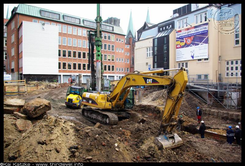

-2.4.2008

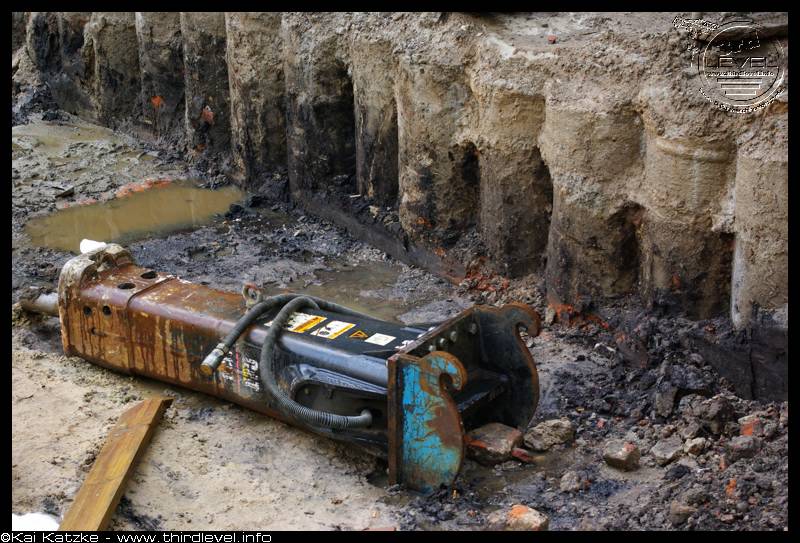

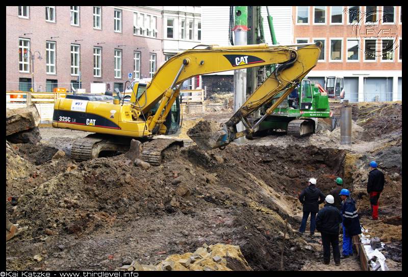

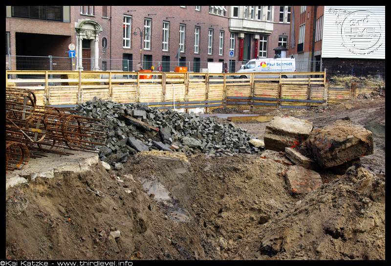

Der Aushub geht im rechten Bereich weiter.
Zur zusätzlichen Sicherung wird auch auf den Seiten,
wo die Bohrpfahlwand verläuft, noch ein Berliner Verbau gesetzt.

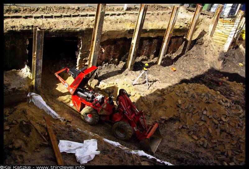

Derweil arbeitet man auch schon im Keller des benachbarten! Hauses für den
Bau der Tiefgarage des Hotels. Dazu hat man die Kellerwand durchbrochen um
mit Kleingerät dort hineinzukommen.
