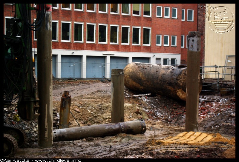

Um dem Druck des Grundwassers Herr zu werden, werden die Bohrlöcher vor dem Befüllen mit Beton mit Wasser gefüllt. Dies soll verhindern, dass durch den Druck der Boden von unten in das Rohr gedrückt wird.

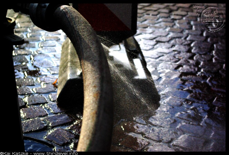

Die Zuleitung.

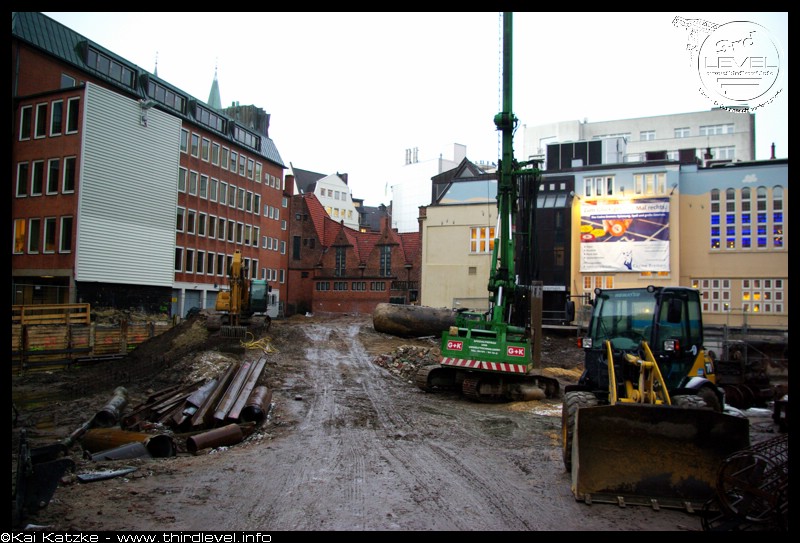

Links zu sehen: WST´s CAT 325C ist wieder da.
