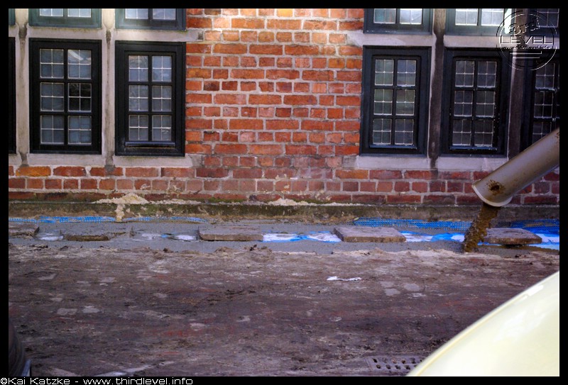

..mit Beton umgossen und dienen der besseren Führung beim Bohren.

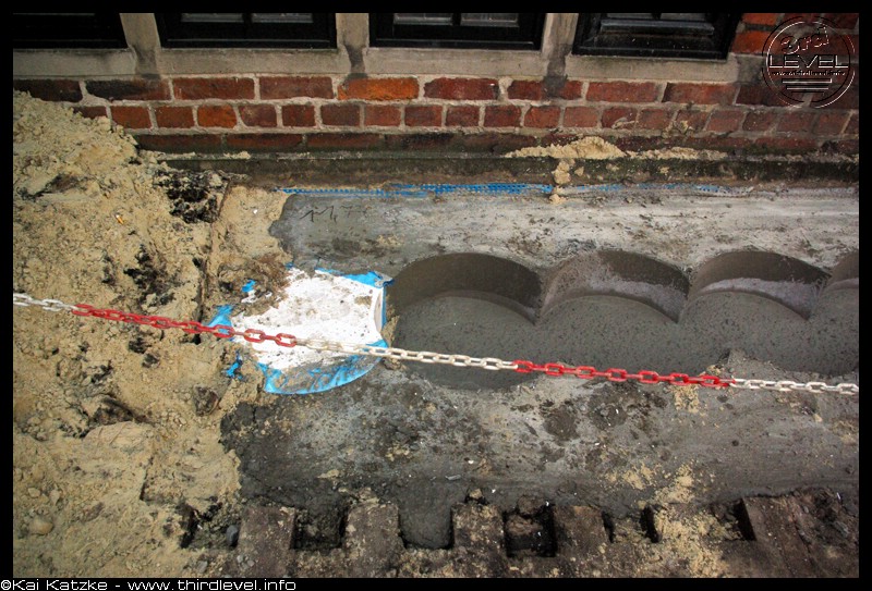

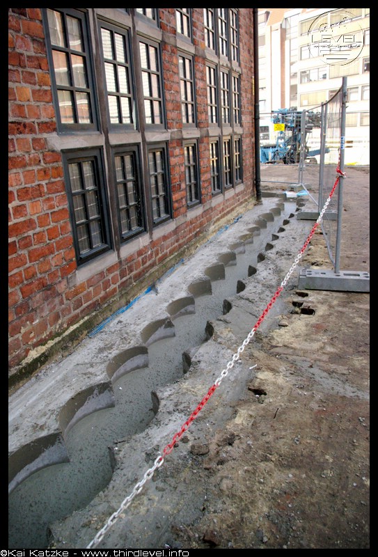

Der Beton ist ausgehärtet, die Styropor-Schablonen entnommen und das ist das Resultat.
Hier kann mit dem Bohrgerät dann genau angesetzt und gebohrt werden.
