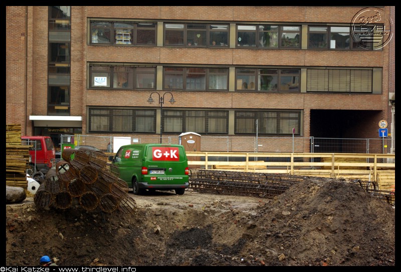

Weiß jemand wofür diese "Drahtgeflechte" sind? Sind die für die Armierung von Gründungspfählen? Wäre doch etwas früh dafür oder kann man die auch zum Verbauen verwenden?

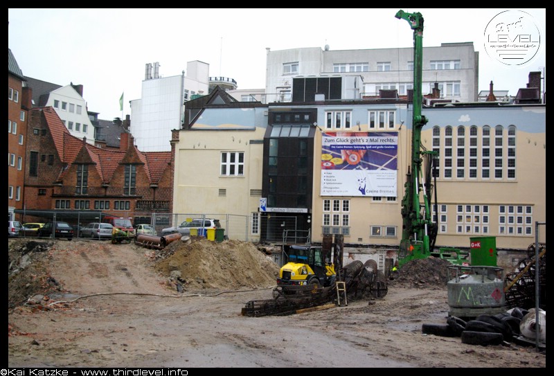

Warum soll es zu früh sein für die Armierungskörbe, das Bohrgerät hat doch schon mit der Arbeit begonnen.
Und meines Wissens werden die Bohrlöcher dierekt nach dem Bohren ausbetoniert.
Weil die Baugrube noch rund 3m Ausgehoben werden muss.
Die Tiefe der Grube liegt derzeit durchschnittlich bei guten 3 Metern, 6,5m sollen es aber werden, da eine Tiefgarage drunter kommt.
Auf dieser Seite wurde bisher ja auch nur bis zum Keller des Nachbarhauses ausgehoben, wenn da noch gut 3m tiefer gebaggert wird, muss das doch sicher Verbaut werden um ein "absacken" des Hauses zu verhindern.
Gruß,
Kai
PS: Andererseits hast du Recht, die Nähe der Bohrlöcher zueinander ist wohl für einen Verbau äußerst "ungeeignet".
Werd da wohl das nächste mal nachfragen. wink.gif bearbeitet von Kai
Dann werden die sicher eine Betonpfahlwand erstellen um ein absacken des Hauses zu verhindern. Wenn diese
Pfahlwand dann fertig gestellt ist wird man die Baugrube auf ihre endgültige Tiefe bringen.
