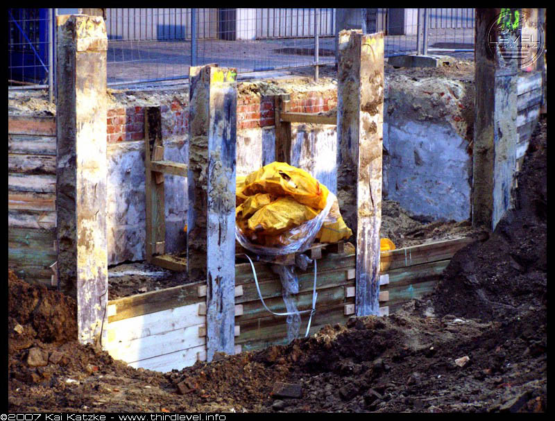

Der Verbau auf der rechten Seite. Gut zu erkennen ist, wie die "Fahrbahn" abgestützt wird.

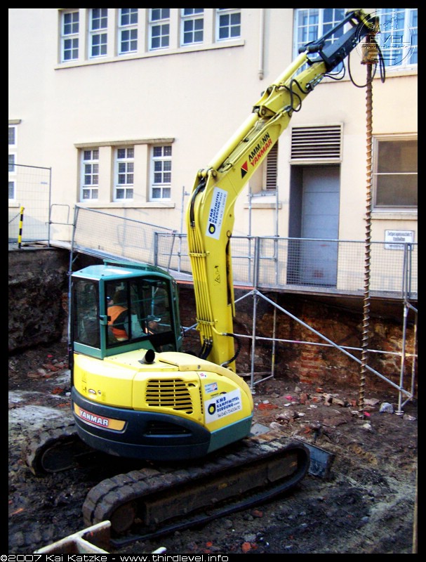

Mit eigenem Vio75 ist sind die Mitarbeiter der KMB (Kampfmittelbergung) am Bohren von Löchern. In diese werden Rohre gesteckt, in welche dann Sonden gelassen werden um eventuelle Blindgänger aufzuspüren. So verfährt man mit der gesamten Umrandung der Grube.
