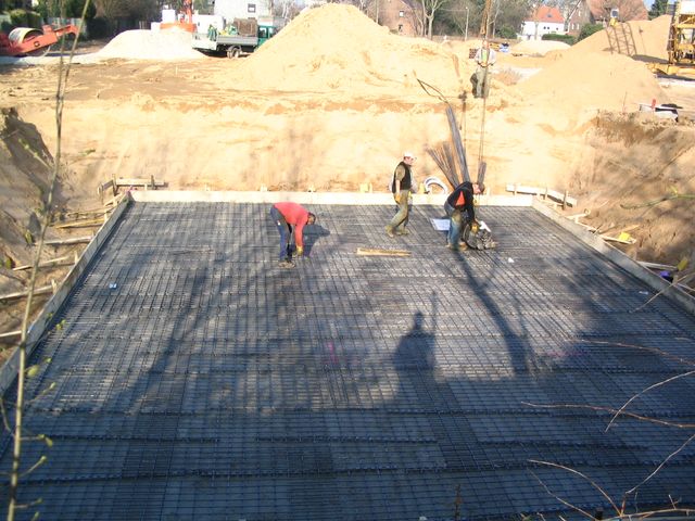

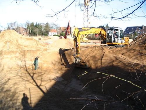

Mittlerweile wurden die Gruben für die ersten 8 Häuser ausgeschachtet und es wurde schon begonnen die Bewährung für die Bodenplatte bei 4 Häusern zu verlegen.
Gruß
Daniel
Unter der Bewährung wurde schon eine Schicht Beton gegossen. Wie diese aufgetragen wurde, hab ich nicht gesehen, aber wenn dann müsste die Dämmung darunter sein. Ich hab keinerlei Dämmstoffe auf der Baustelle gesehen.Ich werd mal bei den nächsten Häusern darauf achten. bearbeitet von Daniel2712
