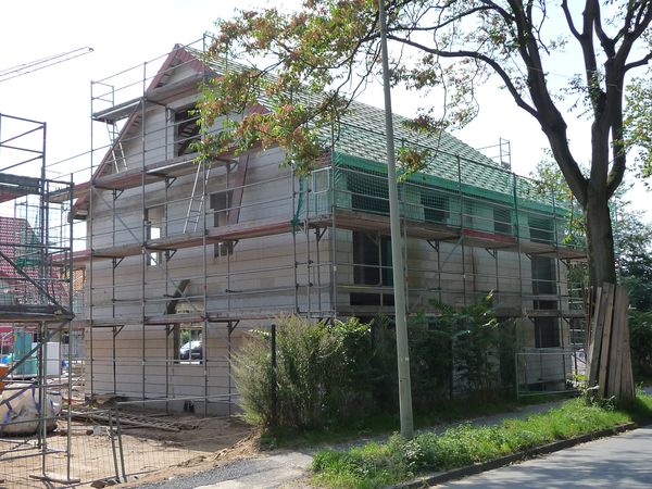

Auch von hier mal neue Bilder:
an der Straße ist man schon an der obersten Etage, aber hier hat das Haus eine andere Form als das daneben

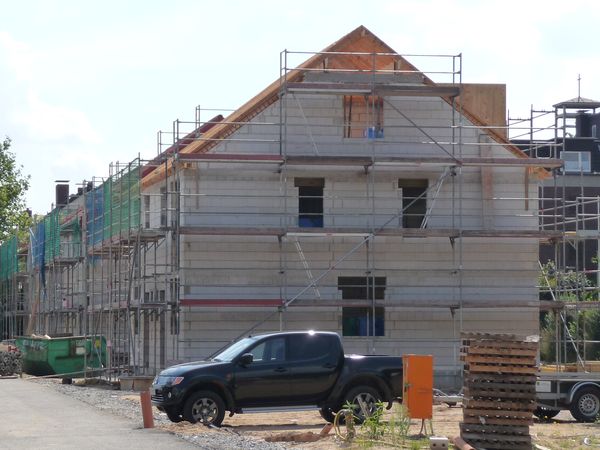

das daneben

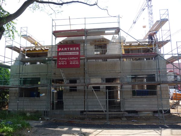

bei dem Haus konnte man bei meinem letzten Besuch nur eine Gruße erkennen
und jetzt ist schon der Dachstuhl drauf
