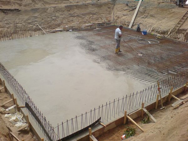

Sieht man heute ziemlich oft diese Bodenplattendämmung. Teilweise sogar schon Vorschrift in gewissen Ländern.
Die Airbus-Montagehalle ist sogar komplett mit den Teilen unterbaut und hält ja nicht geringe Einzellasten aus. Wenn ich mich recht entsinne gab der Produzent dieser Styrodurplatten biggrin.gif an dass sie bis zu 15 t/m² aushalten können.
Wenn man die Dicke der Schalungsbretter anschaut würde ich einmal vermuten dass es sich bei dem einen Teil um eine Sauberschicht handelt, bei dem anderen um den dämmenden Teil. Ich frag mich allerdings wieso sie die Styrodurplatten abgedeckt haben und nicht den Beton (Nachbehandlung ?)
Ich denke auf diese Schicht kommt dann noch die übliche Bewehrung mit vielleicht 1-2 Mattenfeldern mehr Überschneidung an der Übergangsstelle und ansonsten war es das.
Danach an den Mauerwänden Scheißbahnen verlegt, gemauert, nach Vollendung des Stockwerks besenrein die Schweißbahn zur Dampfsperre verlegt und in den Estrich ne Fußbodenheizung.
Erstmal danke für die Erklärungen. Tippe dann auch mal auf Sonderwunsch des Käufers mit der Dämmung.

genau bei diesem Gebäude wurde die Bodenplatte betoniert

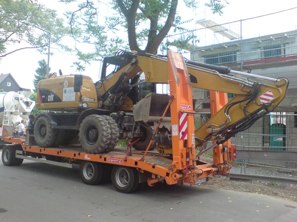

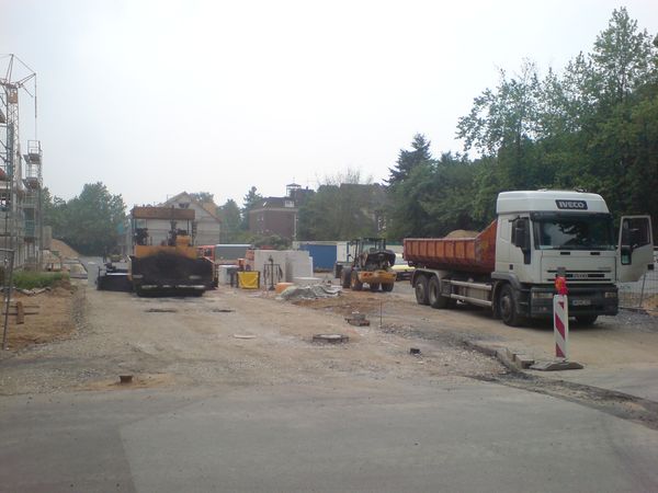

gleichzeitig wurde die Straße asphaltiert durch die Firma Stolte

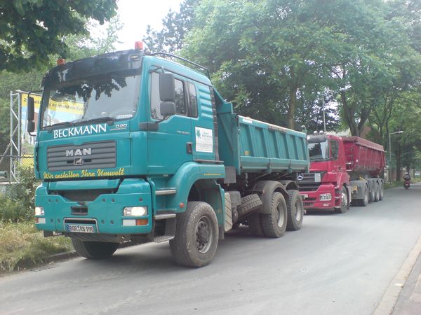

Beckmann MAN und neue Asphaltlieferung dahinter

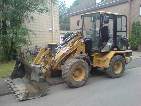

Cat 906 von Stolte

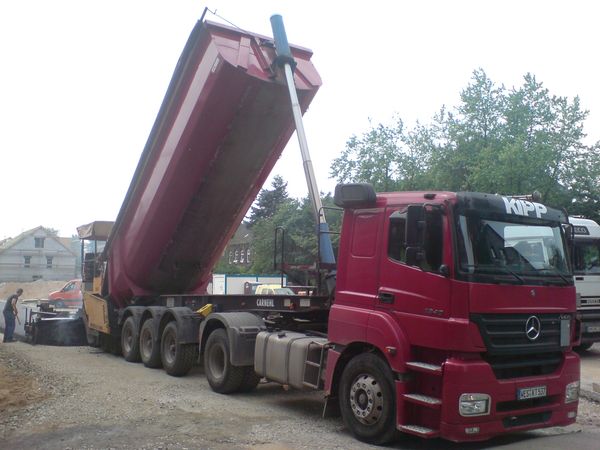

Beladen des Fertigers
Ingersoll & Rand ABG (jetzt alles Volvo) Titan 473 Fertiger
