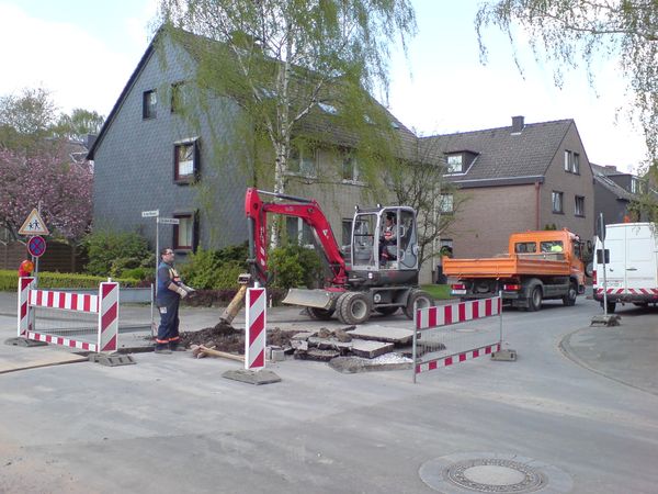

Der Leitungsbau geht weiter. Diesmal mit einem neuen Neuson 6503

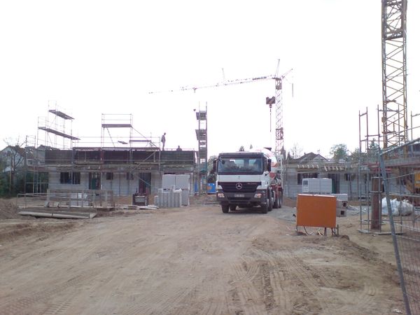

betoniert wurde auch wieder und zwar mit nem Kübel

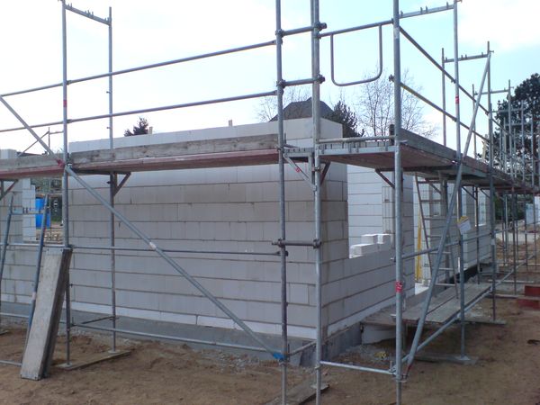

das Haus an der Straße nimmt auch Formen an

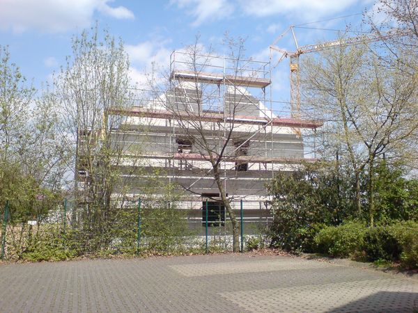

am anderen Ende des Baufelds ist man schon weiter
