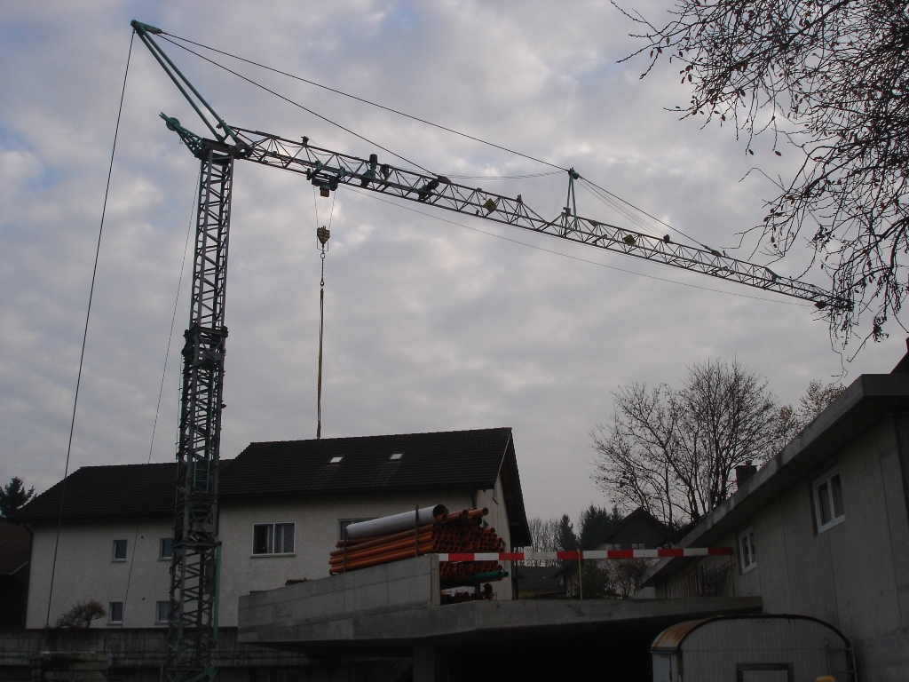

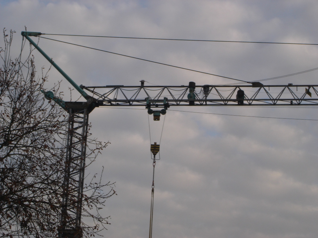

Der Unterschied zwischen dem vorherigen geposteten H 3011 ist die Hakenflasche. Sie ist anders.
Hier die Hakenflasche.

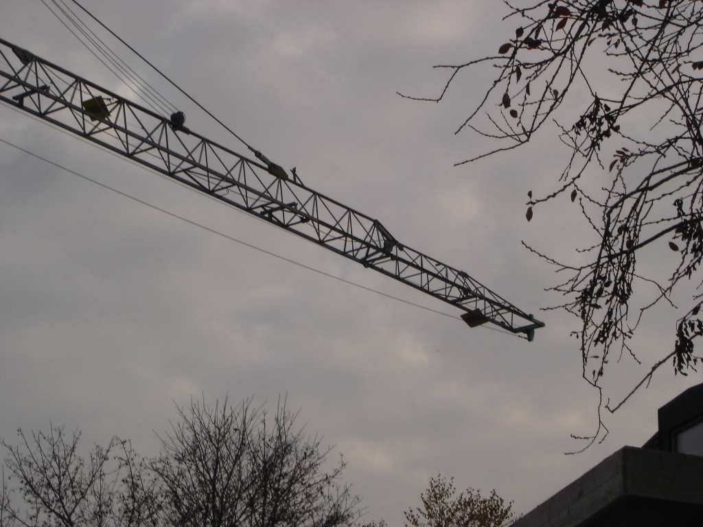

Speziele Auslegerform

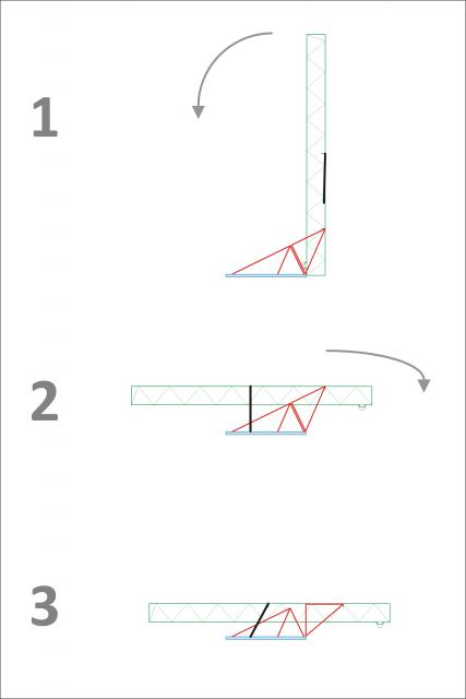

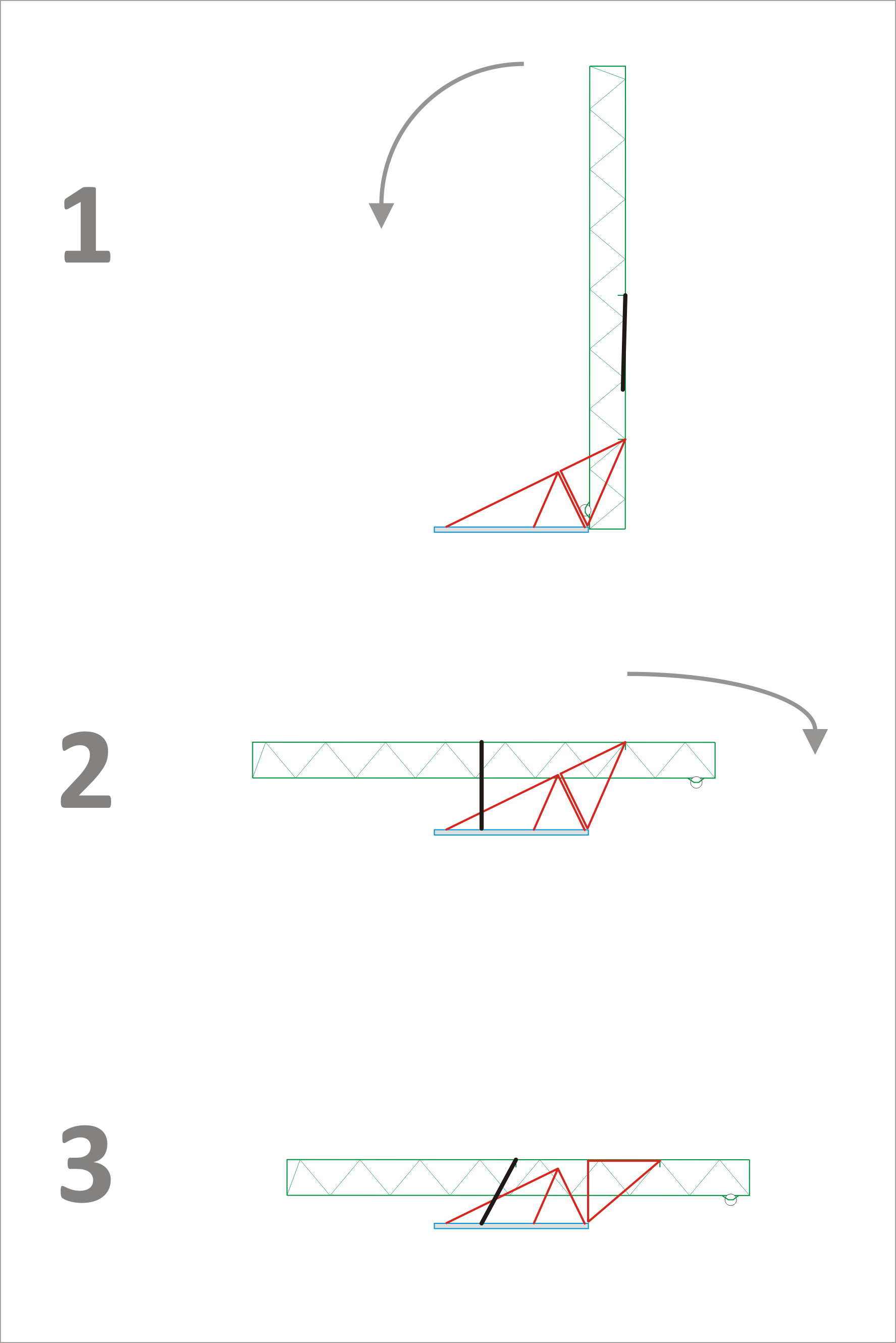

Diese Huggler Krane hatten eine ziemlich interessante und auch einmalige Mechanik was das Aufrichten des Turms angeht!
Werde demnächst mal eine Grafik posten um das zu verdeutlichen! Nur mal soviel (kleines Rätsel! wink.gif ): wozu dienen die beiden Stangen, welche seitlich am aufgerichteten Turm hängen (sind auf diversen Fotos zu sehen)?

Soviel mir bekannt ist, werden diese den Turm, bei der Demontage, am Oberwagen eingebolzt. und die Turmhalterung (Dreieck)vorne ausgebolzt.
Der grossen Vorteil,bessere Gewichts -verteillung auf dem Strassenfahrwerk. ganzes Turmpacket kann so ca. 2.2m nach vorne und auf max. 4.0m Höhe verlagert werden. yes.gif
( Krane aus Italien z.b. Cru MM hatten diese Technik bereits vor 30 Jahren.)
