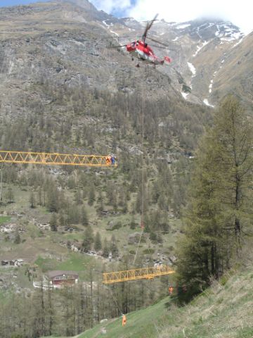

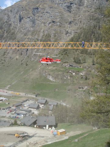

Ein Gegengewicht wird montiert

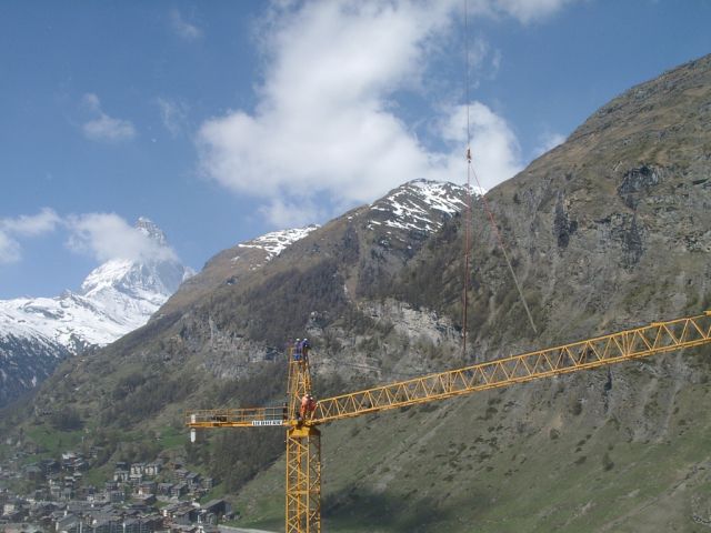

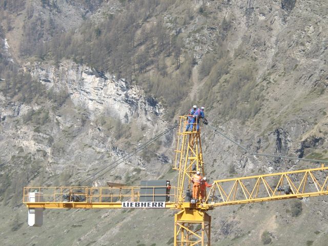

Elektrische Steckverbindung ist installiert. Kran kann für die Montage vom Ausleger richtig positioniert werden. Im Hintergrund das Matterhorn

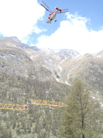

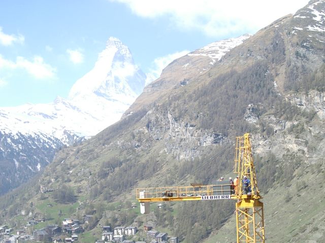

Überziehen des Auslegers zur Verbolzung der Abspannstange

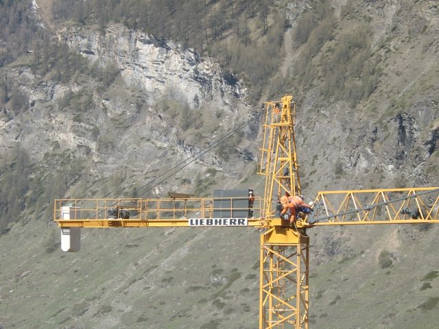

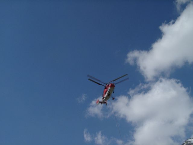

Anflug vom restlichem Auslegerteil

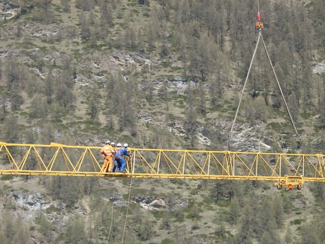

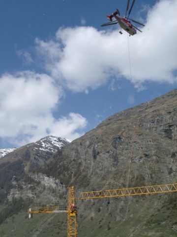

Montage vom Hilfsmontageseil
