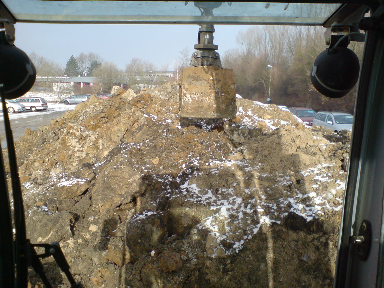

Hallo, hier ein Bild von meinem 80er Greifer, von Atlas, an meinem 1305M mit dem ich grade eine 3,5Km lange 110 KV Verlegung mache. Bei mir ist der Greifer täglich Brot, aber bin auch ganz klar der Meinung, wer sich Baumaschinenführer nennt, sollte mit jedem Anbaugerät, nach 2-3 Tagen umgehen können, der Rest an Erfahrung kommt doch dann mit jedem Tag Arbeit. top.gif

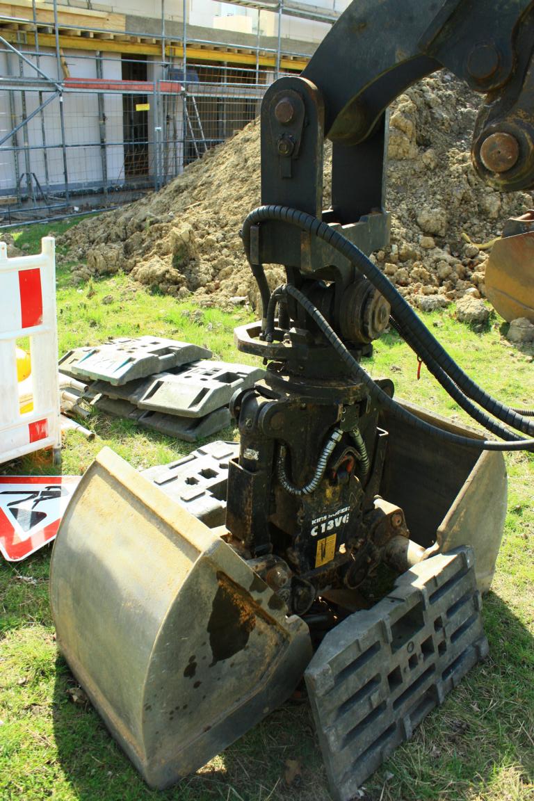

Hier ein Kinshofer C130VE, montiert an einem Volvo Mobilbagger

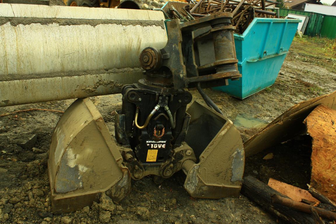

Zweischalengreifer Kinshofer C18VE; Das Spielzeug gehört zu einem Volvo Mobilbagger

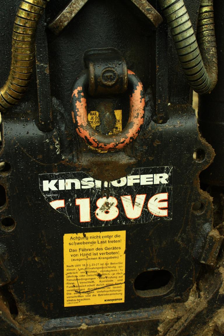

Dient diese Anschweiß-Öse eigentlich als Anschlagmittel oder als Verzurrpunkt? Ich tipp eigentlich eher zum 2., weil als Anschlagpunkt wäre ein Anschweißhaken doch sinnvoller, oder?
Was meint ihr?

Hallo Flo,
ich würd sagen das ist ein Anschlagspunkt, der 3 Tonnen bei 4-facher Sicherheit aushält, weil die Zahl 3 eingeprägt ist und diese für die Traglast bei 4-facher Sicherheit steht. Der Grabgreifer ist ein KINSHOFER C18VE, wo ein Drehwerk mit 4,5 Tonnen Traglast eingebaut ist, also dürfte der Grabgreifer/das Drehwerk es aushalten.
Ob sinnvoller oder nicht muss jeder selber wissen. Aber Du bekommst bei KINSHOFER bestimmt auch einen Anschweißhaken.
Und zum Verzurren kann man die Anschweißöse auch hernehmen.
Weist Du ob der Grabgreifer auf der anderen Seite auch einen Anschlagspunkt hat? Das wäre zum Verzurren besser.
