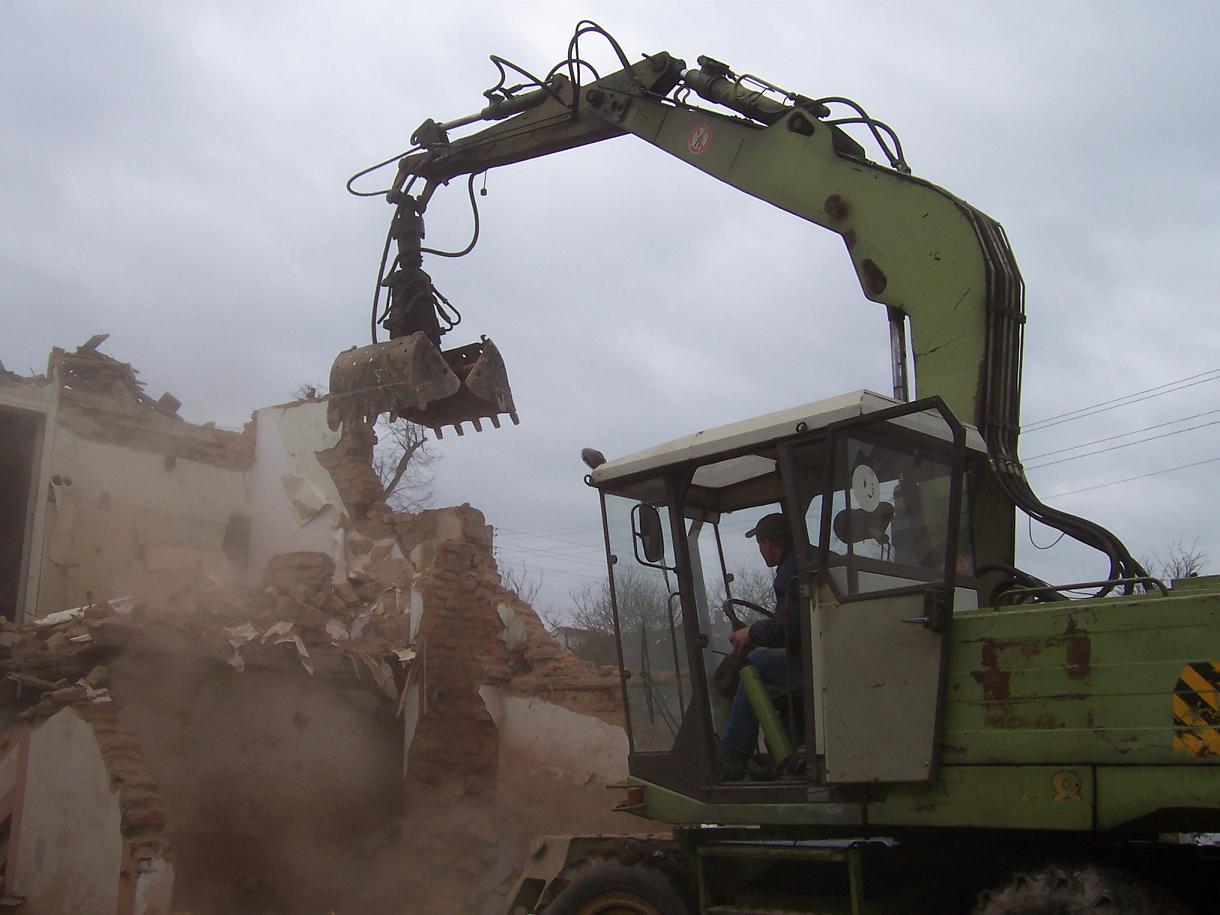

Hallo!
Also ich als Baggerfahrer muss sagen, das es mir mittlerweile egal ist, was vor dran hängt... huh.gif
An unserem Weimar-Bagger haben wir z.B. Greifer mit breiten bis 1,3m...und ich kann damit genauso mit arbeiten, wie mit Tieflöffel oder Grabenräumlöffel...
Mit nem Greifer kannst Du unter umständen wesentlich genauer ausschachten, als mit nem Tieflöffel...Klärgruben z.B. nem ich nur noch mitm Greifer raus, weil Du dann quasi genau die Form der Klärgrube ausheben kannst, was dir wiederum viel Abraum erspart.
Du kannst nen halben Meter neben ner Hauswand stehen und direkt an der Hauswand abschachten...mach das mal mit nem "großen" Bagger mit nem Tieflöffel...
Bei Abriss ist der Greifer ebenfalls nicht wegzudenken, wie willst Du sonst (wenn nicht von Hand und vor allem zügig!) Holz, Schrott etc. aussortieren???
Nur bei großen Erdbewegungen wie Baugrubenaushub oder Straßenbau biste u.U. mit nem Tieflöffel klar im Vorteil.

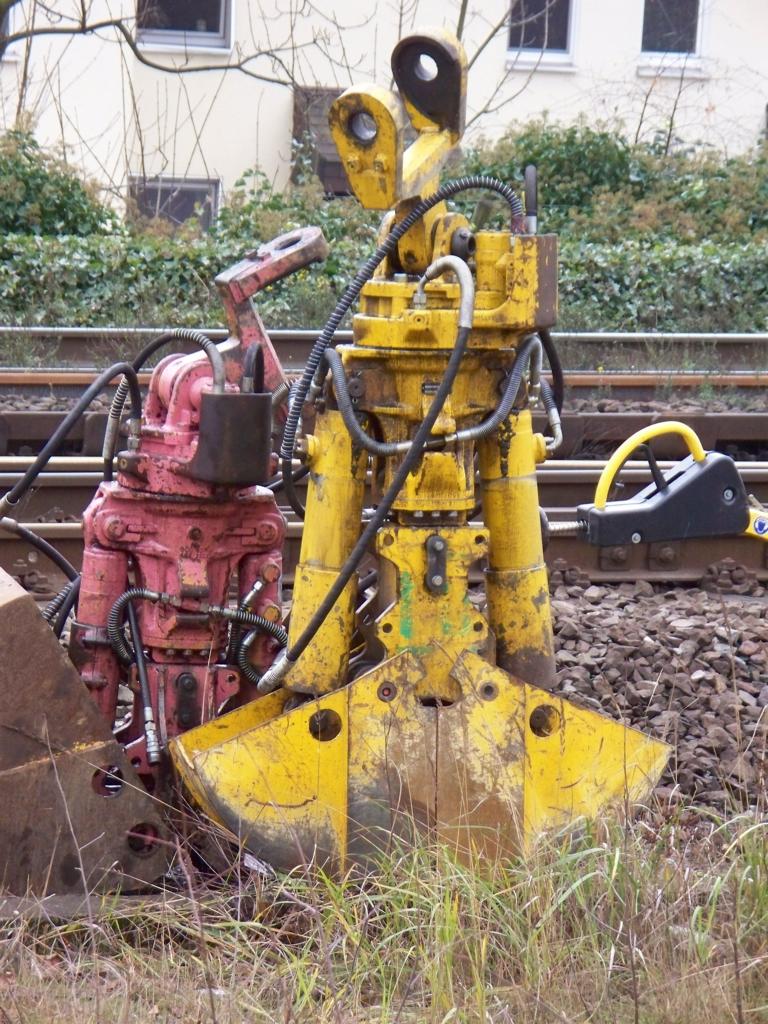

Hab kein anderes Thema für Zweischalengreifer gefunden... aber wollte euch den hier nicht Vorenthalten, zum Zwischengreifen von Schwelen im Gleisbau top.gif

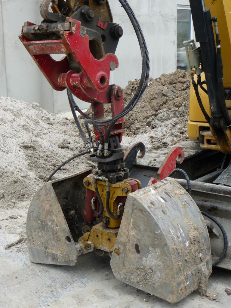

Heute ist mir dieser schöne Zweilengreifer vor die Linse gekomme: Angebaut an einem 5to Kompaktbagger und Ausgerüstet mit einem Verachtert Schnellwechsler top.gif
