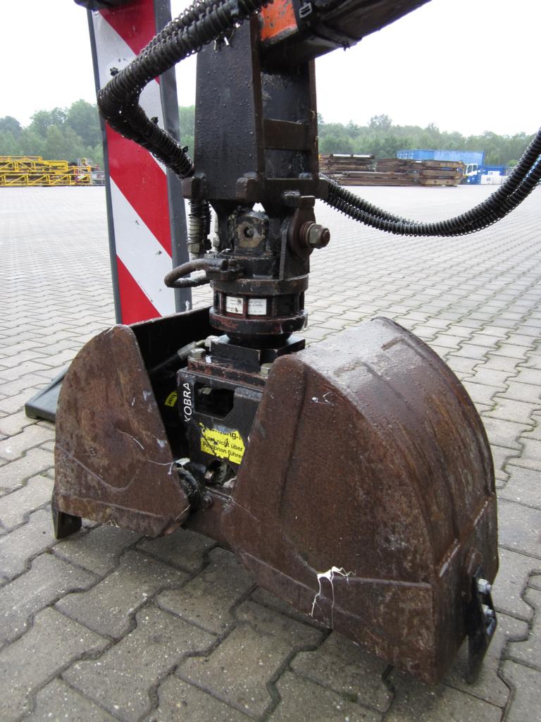

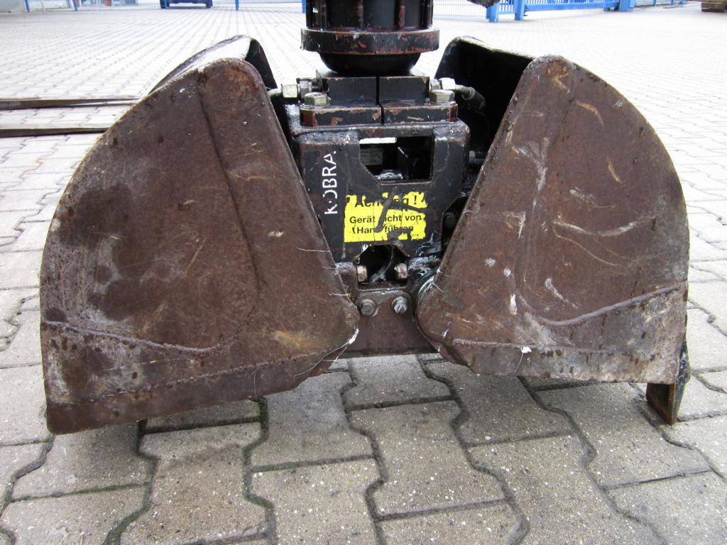

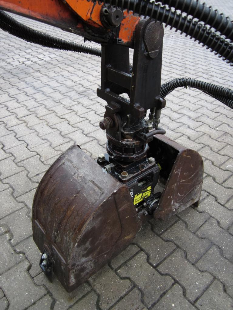

Kobra-Greifer ist nun seit gut 4 Wochen an unserem 2.5to Bagger...
+ Niedriges Gewicht
+ Schnelles drehen und Öffnen // Schließen
- Greifer dreht sich von alleine weg // lässt sich von Hand drehen
- Schließkraft Solala (Ohne Zähne richtig mies)
Der Greifer lag Jahre in der Ecke bis ich ihn rausholte, mit dem Kärcher reinigte und mit WD40 und Fett wieder gängig machte... Zuletzt hatte ich ihn sogar mit Liebherr CTK-Paste abgeschmiert als Langzeitschutz... Ist leider etwas ausgeschlagen (Wer schmiert schon Greifer ab!?) aber tut seine Dienste sonst noch ziemlich gut...
Ist bei mir am 2.5to Bagger im Einsatz um Müllcontainer auf dem Platz aufzuräumen, geht wesentlich besser als mit dem Tieflöffel... Tut ihm auf jeden Fall mal gut etwas Einsatz zu haben... Nicht viel aber immerhin etwas...
