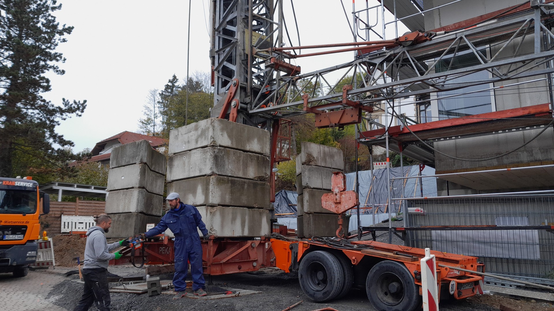

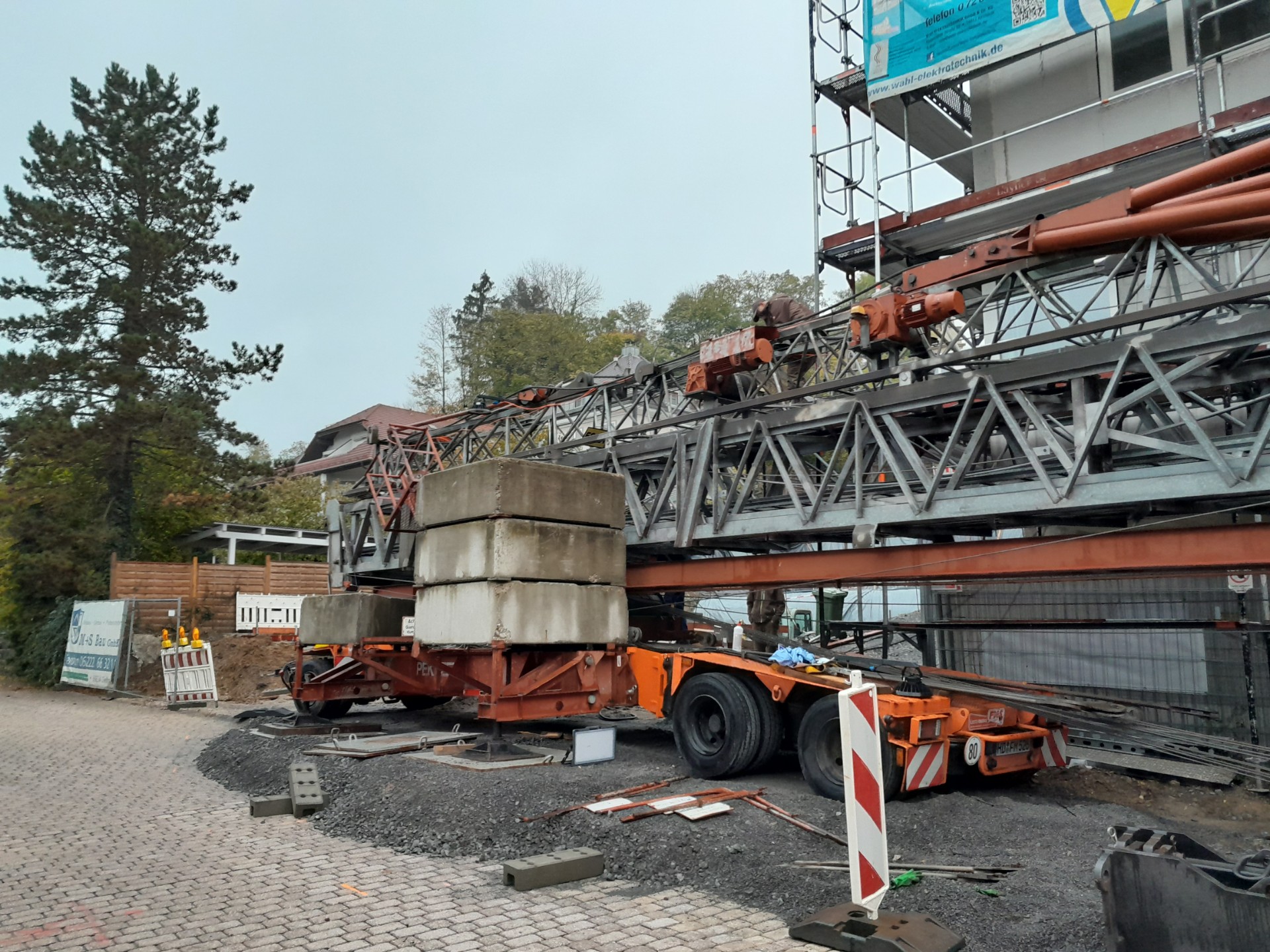

Ich bin meinen Arcomets mal fremd gegangen und hab bei einem Pekazett mit geholfen.
Ein echter Witwenmacher...... kaum einer will den noch montieren.
Aber wenn er mal endlich steht isser mega!
Wenns Hubseil reisst oder die Bremse vom Hubmotor versagt, bist tot!
Warum?

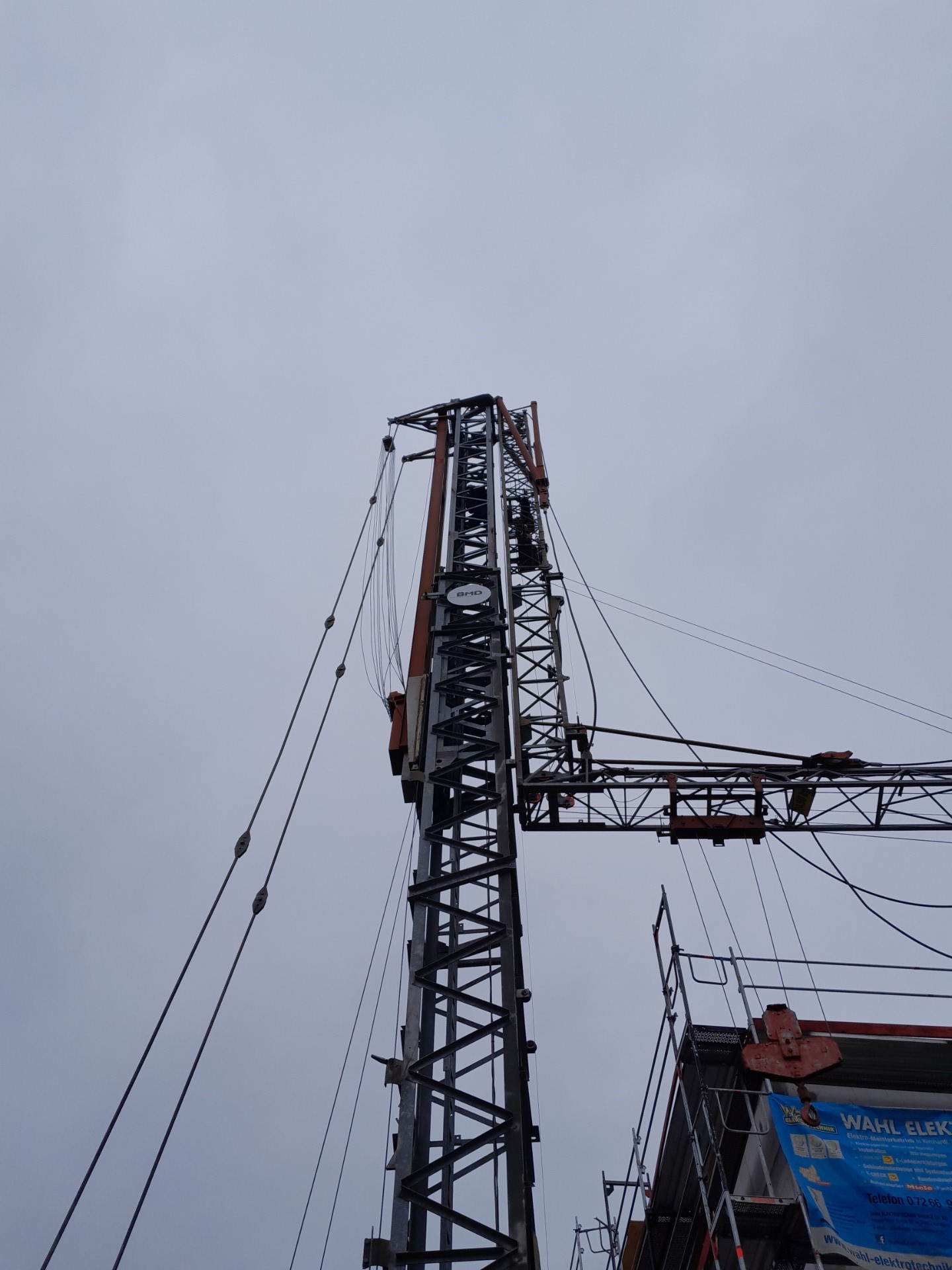

Der Turm muss von oben innen verbolzt werden! Turm hoch steigen während er im Montageseil hängt.

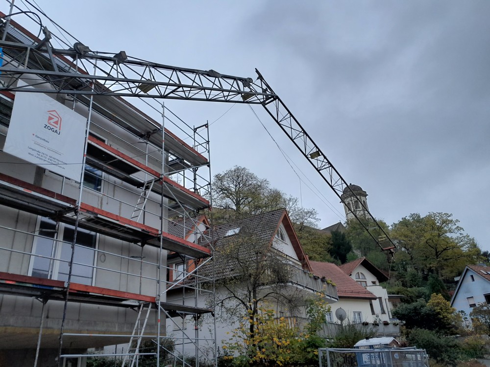

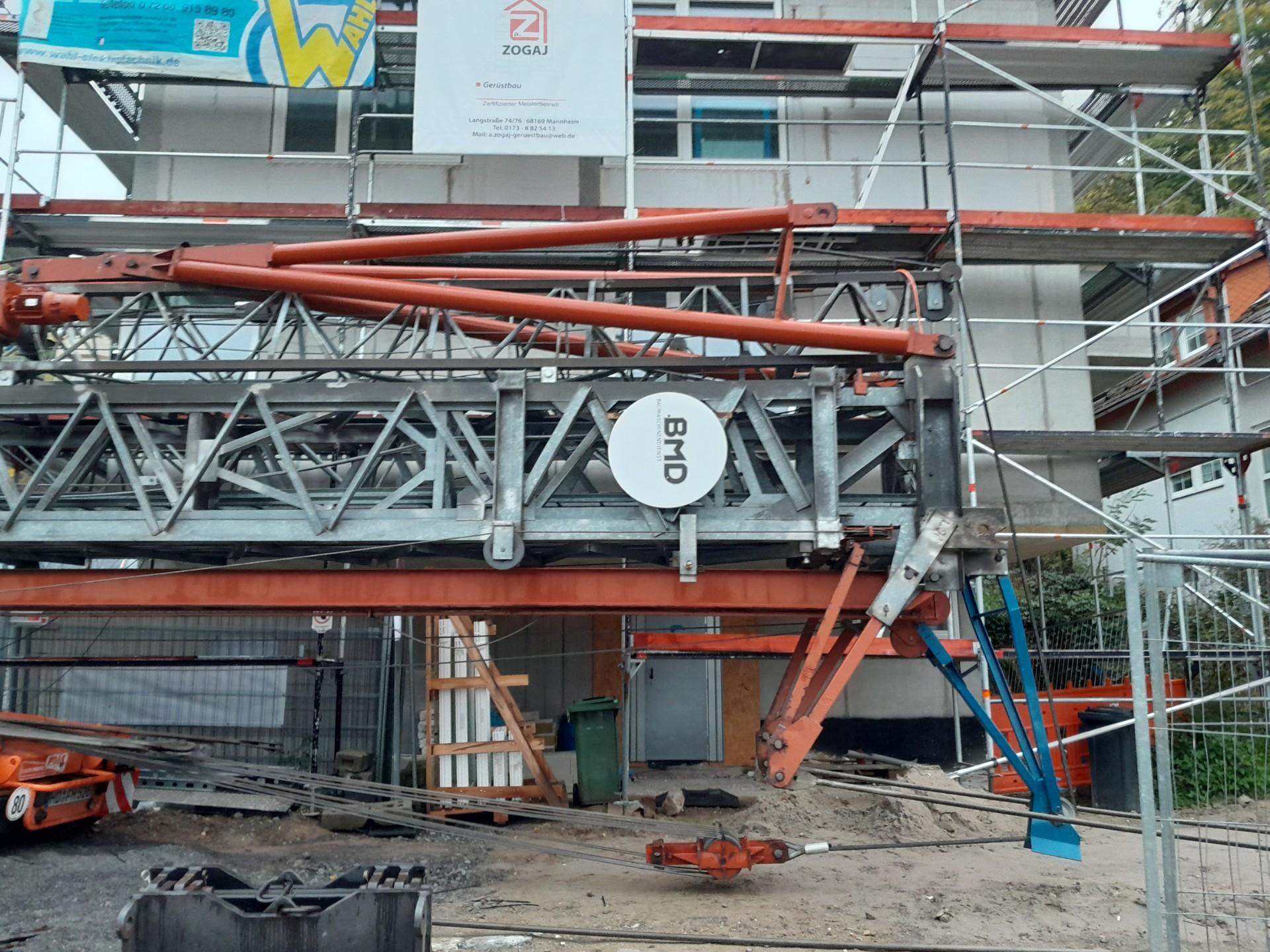

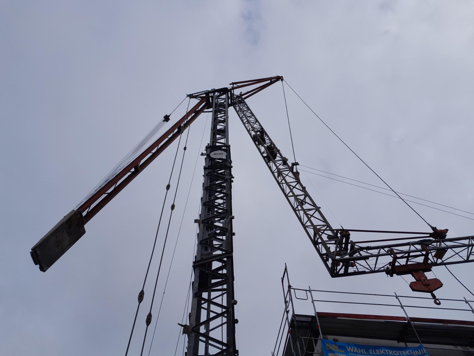

Das gleiche Spiel beim Ausleger/Gegenausleger. Geht nur von Oben an der Bremse in der Hönchstlastabschaltung. Anders gehen die beiden Bolzen am Bock oben nicht rein. Gegenausleger muss durch eine Stange von oben verriegelt werden.
Und zur LMB Einstellung muss der Monteur auch oben sein....
Ja, das haben die Kammerlander - Monteure früher schon immer gesagt, den an einem Tag abbauen und woanders wieder aufbauen, da bist du abends fix und fertig...Aber eigentlich waren oder sind diese 4112er oder 4312er doch recht beliebte Krane, zumindest bei uns in Baden - Württemberg...
Ja, stimmt die sind bei uns im Ländle noch häufig zu sehen. Habe auch schon einen Pekazett-Kran gesehen, der dem 4112 oder 4113er ähnelt, der aber doppelt teleskopierbar ist, sprich, der Turm besteht aus 3 Segmenten.
