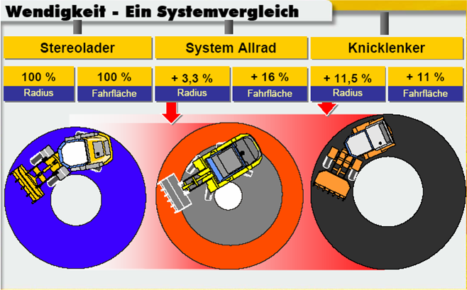

Hallo
Dies ist eine Dahrstellung von den Verschiedenen Lenkarten. Ich würde an deiner stelle einen Liebherr Stereolader in der grösse L 507 verwenden. Mit diesem Gerät hast Du einen sehr guten Wenderadius, die Breite und Länge sind auch i.O. Wenn du dich für die Variante "Speeder" entscheidenst hast Du über eine Druckknopf mit 100% Diff. Sperrung. Ich denke jedoch das man dies bei einem Vorplatz nicht benötigt.
Hier wie besprochen die Darstellung der verschiednen Lenkarten. Ich denke das ich Dir noch ein paar Angaben für eine Winterausrüstung geben kann. Melde mich sobalt diese Unterlagen vorhanden sind.
Wenn Du Fragen zu den einzelnen Lenkarten hast melde dich.

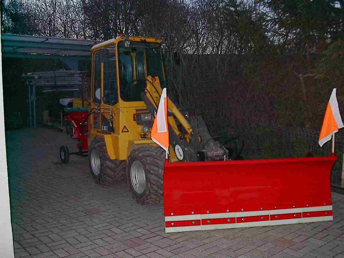

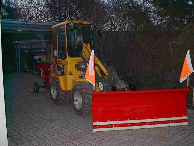

z.b. diese Kombi, hat sich schon seit Jahren bei mir im gewerblichen Einsatz auf Parkplätze und Straßen bewährt,
ZL302 mit Federklappenschneeschild und hydr. Salzstreuer
gruß
Thorsten
