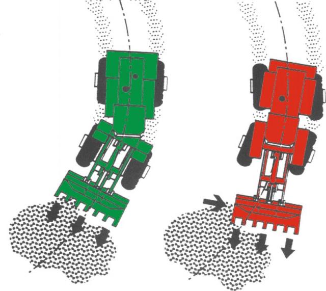

Zum Thema Allradlenkung und Knicklenkung - Wer schiebt besser? Hier mal eine Zeichnung:
Da kann sich jeder selbst ein Bild machen, wie das mit schieben und lenken ist eusa_think.gif bearbeitet von Bau-Ma-Zwi

Wie das Bild sehr schön zeigt, entstehen bei Allradlenkungsfahrzeuge Seitenkräfte zur Schubrichtung, welche das Fzg. zum Kurvenaussenrand "wandern" lassen. Dies führt ja zu erheblichen Scherkräften in den Profilstollen. Daher ist der Abrieb entsprechend größer!
